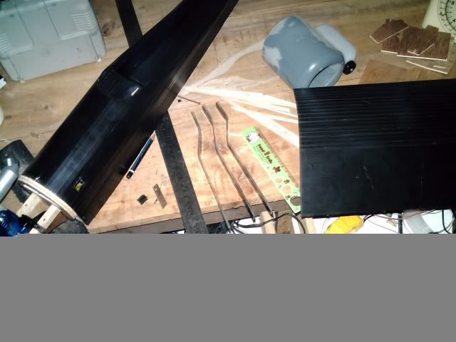

Fuse setelah ditekuk-tekuk menjadi fuse yg membulat...

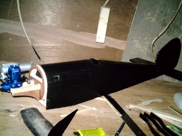

Engine mount dan fire wall pake kayu ramin 1 cm dan triplek ringan 8 mm...
dipasang ke fuse...seperti saran Bapaknya Red Blur, pakai lem Adhesive merk Fox (kata anak saya ada gambar "puss-nya"...he...he...ada-ada aja serigala dibilang pus...)

Numpang nampang engine...

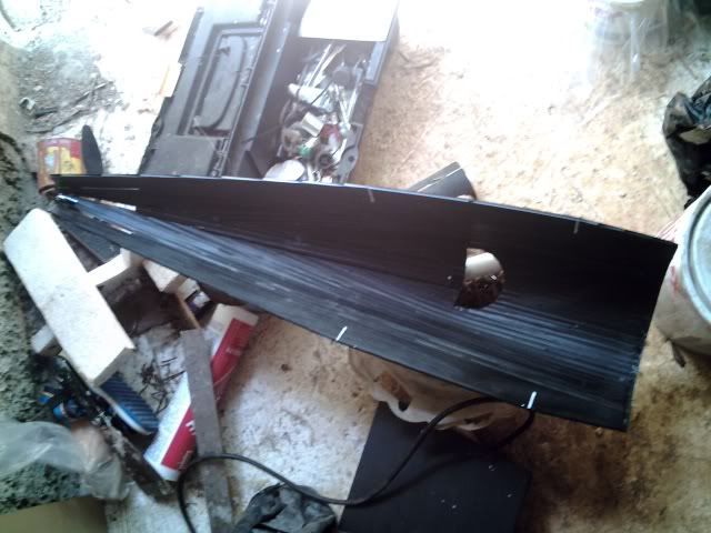

Strut, terbuat dari plexiglass (acrylic) tebal 3mm, dilapis PVC sheet 0,5 mm,..
Diharapkan terjadi kombinasi yg baik antara acrylic dan PVC,..Yaitu acrYlic kaku tapi mudah patah, sedang PVC lentur tapi liat,...jadi yang diharapkan adalah kaku dan liat alias tdk mudah patah...
Center strut kurang atu,...harusnya ada 4
