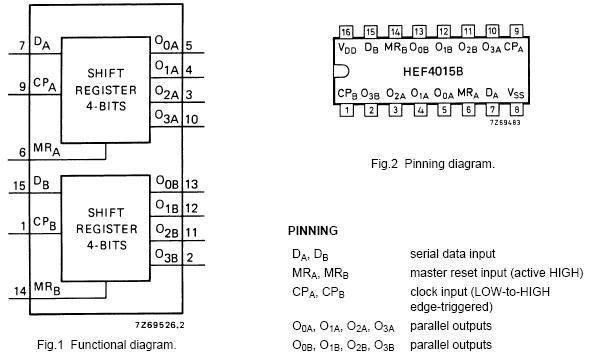

Berdasarkan gambar dr pak Iwan dan pak Coyo diatas, data sheet, dan referensi skema home-made rx lainnya serta Feather sbg bahan observasi, saya coba rangkum cara menambah channel RX, terutama untuk Feather. Pada prinsipnya bisa juga dipakai untuk Rx merek lain asal sama2 menggunakan IC 4015, cuma mungkin ada sedikit perbedaan dikoneksi kaki-kakinya, tergantung register A atau B (spt Feather) yg dipakai sbg Ch-1.
Btw, cara modif ini belum saya COBA praktikan, baru sebatas diatas kertas dan ngukur2 doang...tunggu waktu luang....
Pada Feather, pin 2 terhubung ke pin 9 yg langsung terhubung juga ke colokan servo Ch.4.
Untuk bisa menambah channel, harus dilakukan modifikasi sbb:
material yg dibutuhkan :
(1) kabel kecil secukupnya
(2) 3 buah konektor servo (male) 3 pin
langkah:
(1) bongkar Feather dan lepas PCB untuk koneksi crystal karena menghalangi pekerjaan modif pada IC pin-9.
(2) lepas koneksi pin-9 dari pcb dgn cara dipanasi solder dan pin tsb dibengkokkan/ diangkat ke atas. lakukan secepat mungkin spy tidak merusak IC dan hati2 spy tidak patah. beri isolasi antara pin-9 dan pad PCB supaya tidak kontak kembali.
(3) sambung pin-9 ke pin-1 dgn kabel kecil.
(4) sambung pin-2 ke pin-7. yakinkan pula pin-2 masih terhubung dgn konektor servo Ch-4.
(5) Sambung pin-5 ke servo konektor sbg Channel 5
(6) Sambung pin-4 ke servo konektor sbg Channel 6
(7) sambung pin-3 ke servo konektor sbg Channel 7
(8) kembalikan PCB crystal sesuai aslinya dan siap dicoba.
Yakinkan kembali koneksi2 sudah sesuai dgn gambar dan tidak terjadi short circuit pada pin2 IC yg tidak diharapkan.
Dan semua resiko yg diakibatkan tentunya ditanggung sendiri....
saran & komentar dipersilahkan...
