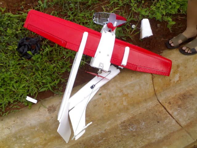

test flight KPR002Xp jam 06:45 dilokasi BINTARO....:
:bow: :bow: :bow:
pada saat takeoff pesawat ngerol ke kanan lgs invert, untung pilotnya selamat...(kasus ini masih dalam penyelidikan)...????????? 8-[ 8-[
Propeller 8x4
motor BL 2408
batery 3c,1050mah,
berat total 538 gram..

saya rasa peswatnya belok/invert ke kanan karena yang punya belum mande dan disebelah kanan ada kali..... #-o ..... Besok coba lagi ya bos Ade...... \:D/
Posts: 7145
he he he ...jangan jangan stangnya masih ke kunci....
Posts: 4394
jangan2 setelan aileron terbalik .... mau kekiri malah ke kanan

Ternyata Benar juga Analisa pak Darwin...saya lupa cek aileron...terbalik... 8-[ ...setelah perbaikan....dan pagi ini test lagi di CIBUBUR...hasilnya... :bow: :bow: :bow:
:bow: :bow: :bow:
terbangnya uenakkk...lebih enak dari cessna 182 ....stabil...
terimakasih ama pak darwin...atas koreksinya...saya terlalu terburu2x.... O:) O:)

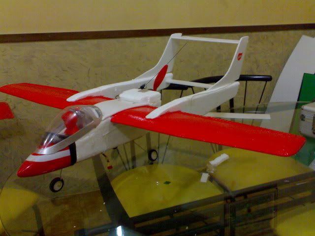

ini hasil nyontek bentuk dari web:
http://members.aol.com/aljoajo/rcb/NewOV-10.htm
hampir2x miriplah...hehehehe O:)
Posts: 13591
Tuh kan bisa....keren banget foto saat terbangnya...lus mulus. om....selamat atas emiden flight nya yg sukses...
