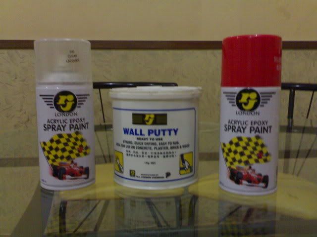

dicat sendiri pak, bahan dasar plamir tembok disemprot kira2x 5/6 lapisan rata...tujuannya biar ndak usah diamplas dan tdk terlalu berat, setiap lapisan harus kering dulu pak...baru setelah kering disemprot pk cat pylox(warna) setelah kering baru divernis pk pylox jg(clear)...
contoh bahan :
sayap emang punya cessna pak... O:)

Apa gak tambah beratnya pak, cet temboknya maksud saya,...trus nyemprot plamirnya menggunakan apa yach pak ? mohon lebih jelas stepnya.

plamirnya disemprot pake semprotan yg buat ngecat mobil, pas waktu ngisi disaring dahulu pake kaos bekas setelah diencerkan dgn air. nyoba difoam aja dulu pak abi...(foam bekas yg ngga kepake)...kalau ndak ada semprotan coba deh pake sprotan obat nyamuk yg dipompa pake tangan kayanya bisa deh.
NB: sebelumnya dicoba dulu di foam bekas...

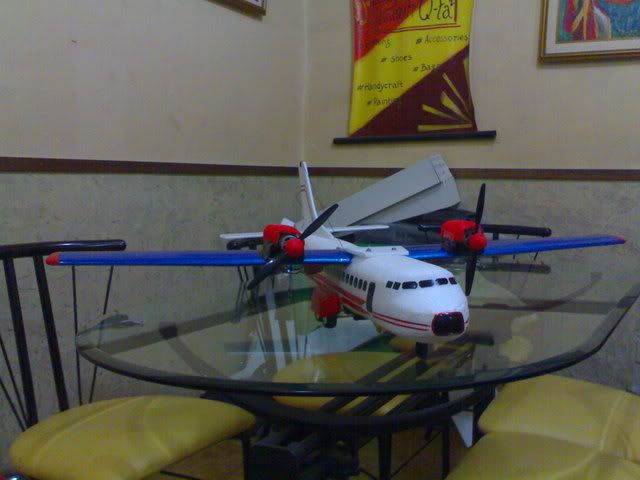

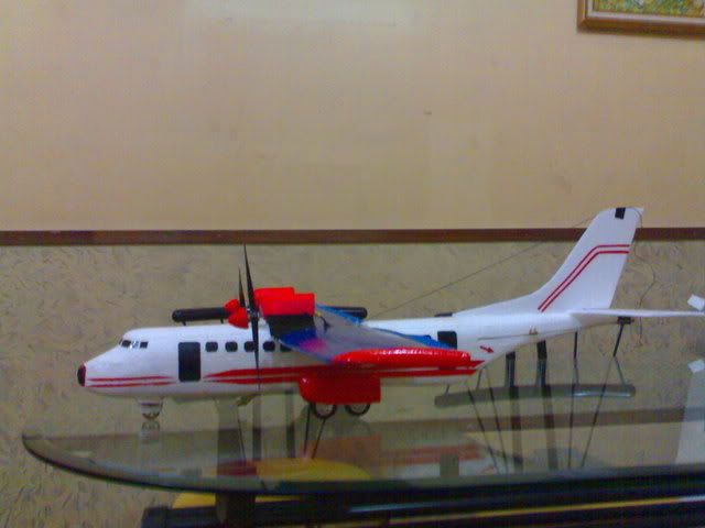

dah siap utk test, cuma ada kendala mungkin saya bisa dpt masukan dari pakar2x di forum ini...
:bow: :bow: :bow:
kendalanya adalah batery panas setelah satu menit(kira2x throtlle 1/2), apakah krn motor terlalu besar..???? 8-[
spesifikasi
1. panjang 84 cm
2. berat total 735 gram
3. batery lippo 1050mah, 15c 11,1v
4. propeller aslinya cessna
5. motor 480(asli cessna) 2 buah
6. esc art-tech(asli cessna) 2 buah
7. 2 servo aileron ama elevator tanpa ruder...
mungkin bisa kasih saran....terima kasih
8-[ 8-[ [-o< 8-[ 8-[ :-k :-k
Posts: 4394
waduhhh ..... bikinannya halus pisan ....
kualitas master ...
Posts: 4394
pake lipo 1800 - 2200mAH ( 2 cell aja cukup pak , krn motor brushed kurang tahan tegangan 3 cell )
motor 380 dua biji kayaknya udah cukup
cmiiw mode : on
