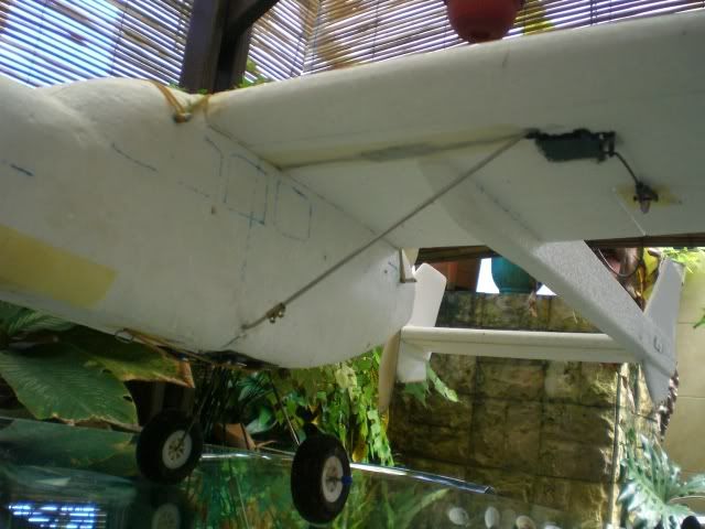

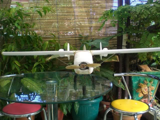

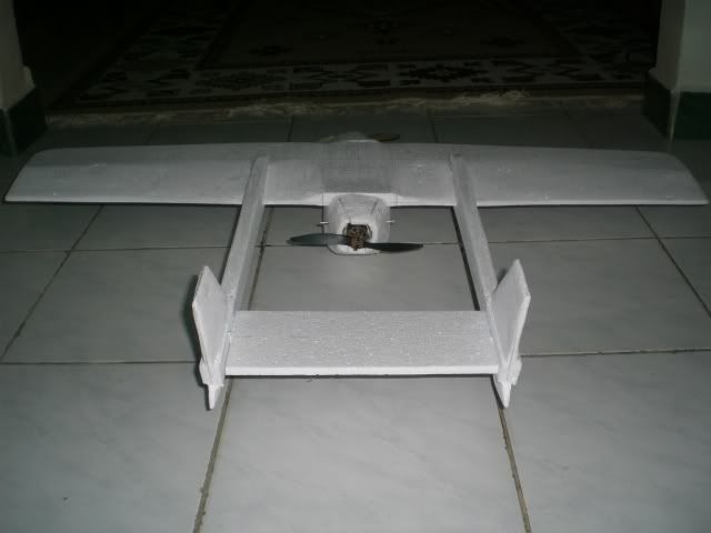

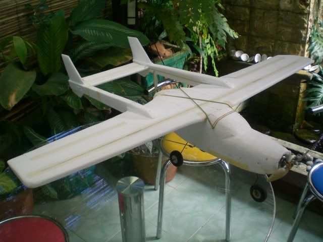

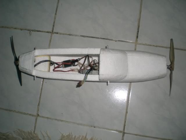

PROGRESS HARI KE 2
motor sudah tepasang di depan dan belakang.
servo, spar dan landing gear sudah terpasang.

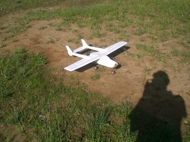

siap maiden flight, pake 2 motor, ws, 100 cm, chord 20 cm, berat total dgn batt, 650 grm.
hasilnya....
- pesawat nggak bisa take off dg ROG.........sdh power full....jarak 10 m belum juga naik....( gagal take off )
- dengan hand launch.............pesawat bisa terbang, dengan full power, kayaknya lambat banget terbangnya.....nggak optimal deh.
mungkin usul teman-teman untuk pake satu prop (pusher) dan satu prop dummy akan di buat.

Rasanya :
1. Wing area kurang gede, jadi wing loadingnya terlalu gede
2. Speed enggak dapet karena terlalu berat
selain itu kalo mau gampang ROG,
1. main landing gear jangan terlalu jauh dari CG
2. Nose landing gear dibikin agak tinggi dikit jadi hidung agak mendangak sehingga angle of attacknya udah terbentuk saat didarat
Kalo mau pake Dummy, saya lebih suka idenya om Scratcher,depan beneran, belakang dummy..bukan apa2, buat saya konfigurasi traktor lebih mudah settingnya daripada konfigurasi pusher selain drag nya juga enggak terlalu gede.
