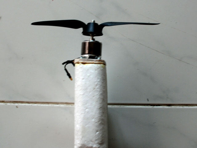

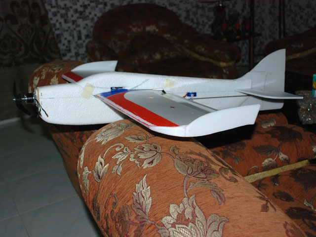

Pemasangan thrust motor apakah cukup sudutnya seperti foto ini... ? down thrustnya juga sekitar 2-3deg

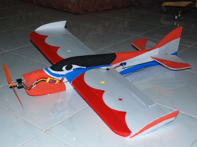

Setelah dipasang semua elektriknya... jadilah seperti ini...
Bagus gak ya...??

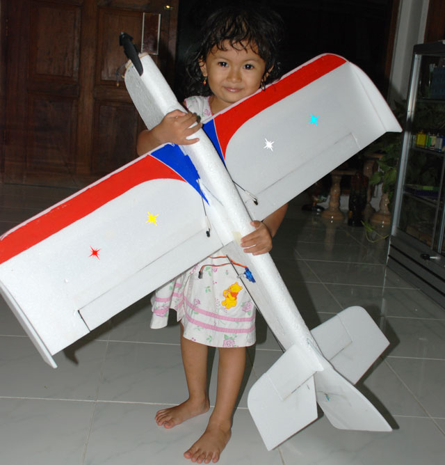

Si kecil ikutan gendong... :D

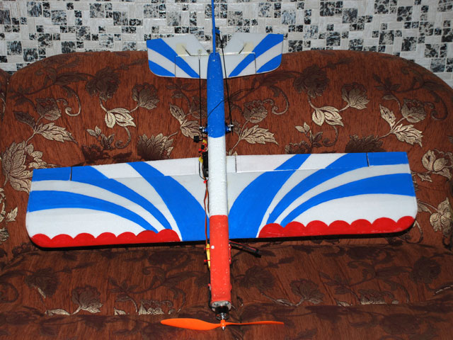

Kalau ada waktu akan di warnai biar gak terkesan pswt habis crash ya karena catnya gak rapi...

Syafik wrote:Pemasangan thrust motor apakah cukup sudutnya seperti foto ini... ? down thrustnya juga sekitar 2-3deg
Propnya pake ukurna berapa ?,diliat aja dari data torsi motornya om, kalo ini motor low kv(dibawah 1200/high torque) rasanya right thrust segitu masih kurang dikit lagi
tapi kalo motornya high kv (diatas 1400), ya cukup lah
Posts: 7946
Kalo gitu kurang besar thrustnya ya.. ya pake motor 1030kv... mungkin perlu di coba dulu ya, kalau hasilnya ternyata kurang sudutnya nanti mounting motornya diganjal aja...
Thanks pak Iwan...
Posts: 13591
yg paling gampang nanti tinggal tambah ring di baut yg sebelah kiri.......sambil coba 2 dulu om
Posts: 7946
Yang difoto itu saya coba2 masukkan folding prop ukuran 7x6, tapi saya test statis thrust kayaknya kurang banget torsinya... trus saya pake prop 1047 sekalian menyesuaikan prop yang direkomendasikan pabriknya dg lipo 3sel, hasil tes statis mantap powernya dan tidak begitu panas (hanget2 aja) setelah 3-4menit

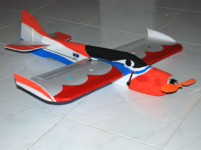

Hasil mewarna tadi malam, aspirasi anak saya darealisasikan pingin saya menggambar pesawatnya seperti burung... ginilah jadinya...
melihat catnya kok cocok idenya pak Iwan alap2 ya atau kerennya Wild Eagle... :D

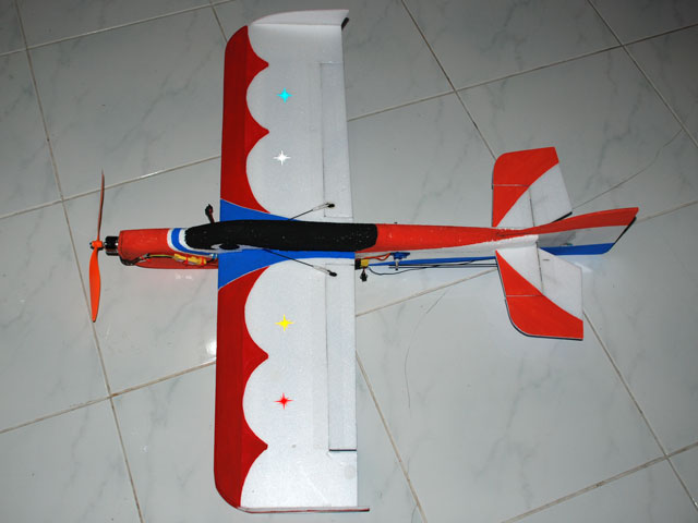

Bottom view... biar beda antara atas dan bawah
Posts: 13591
Kereen warnanya...Wild Eagle??? wow.........
