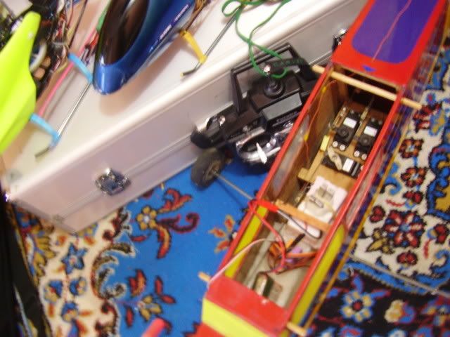

Mungkin setelah dipakai beberapa menit IC nya jadi panas....shg cutt off, kalo saya tambahkan pendingin seperti ini( yg diikat kebusa )
