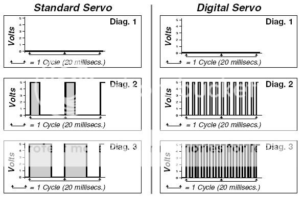

sperti yang sebelumnya oleh Oom Pampie jelaskan.......signal generator pada servo digital karena lebih cepat maka perintahnya akan lebih banyak/rapat (300 cycle) dibanding analaog(50cycle)
sehingga, jika terjadi sedikit saja perbedaan antara signal RX(dari TX) dengan posisi servo horn, maka signal generator akan langsung bekerja.....yg sering kita dengar seperti mendenging (buzzing)...........dan semakin besar perbedaan posisi dibanding signal RX, maka semakin lebar pulsa pada freq yang sama........

Digital menggunakan sampling yang di decodekan ke binary digital(encoder) dan pembanding nya adalah program di microcontroller. sedang analog mengunakan pembanding Op Amp Comparator yang nilainya tergantung pada usia, panas, jumlah arus (digital nggak ngaruh). disamping itu, signal generator/Penguat di analog tidak bisa holding sekuat digital karena frequency signal kecil dibanding Digital yang lebih rapat.
jadi Digital menang akurat karena servo selalu berusaha pada posisinya ditahan dengan torq yg linear, sedangkan analog semakin jauh dari posisi reference semakin kuat. jadi Digital servo akan kembali ketempat yg sama, berapapun load (sesuai dgn spec).
