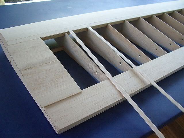

Mulai dipasang tutup balsa untuk ujung sayap dgn balsa 2mm dan sekalian cap strip
balsa 2mm lebar 8mm untuk masing2 rib,ditutup atas dan bawah.....
Selesainya seperti ini, digosok kertas gosok no 150 sedikit biar tambah halus, ini gara2 dipuji Om Doms ,jadi mesti aluss terus.....
sekarang siap2 untuk buat wing tip dan dudukan servo

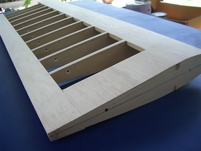

Ary wrote:Mulai dicover dgn balsa 2mm , diawali dgn trailing edge balsa 2mm lebar 5cm,
dilanjutkan dgn cover bagian leading edge , panel kiri awalnya dan panel kanan yg sudah jadi,
dicover dgn balsa 2mm bag atas dan bawah juga....
Pak Ary,
leading edge nya dari rata jadi bulat simetris gimana caranya tuh Pak ?
Ary
Posts: 1107
Joined: 16 Feb 2007, 21:10
Location: Bali
Post by Ary »
Belum bulat pak Ajo, tapi dipotong miring dgn cutter mendekati bentuk akhirnya,
nanti setelah kedua bag kiri dan kanan wing selesai dan digabung jadi satu baru
kita selesaikan bentuk akhirnya bulat sesuai dengan plannya...
Jadi ini masih bentuk kasarnya....
Wah pak Ajo perhatian juga dgn detailnya ya...
Ini foto close upnya....
