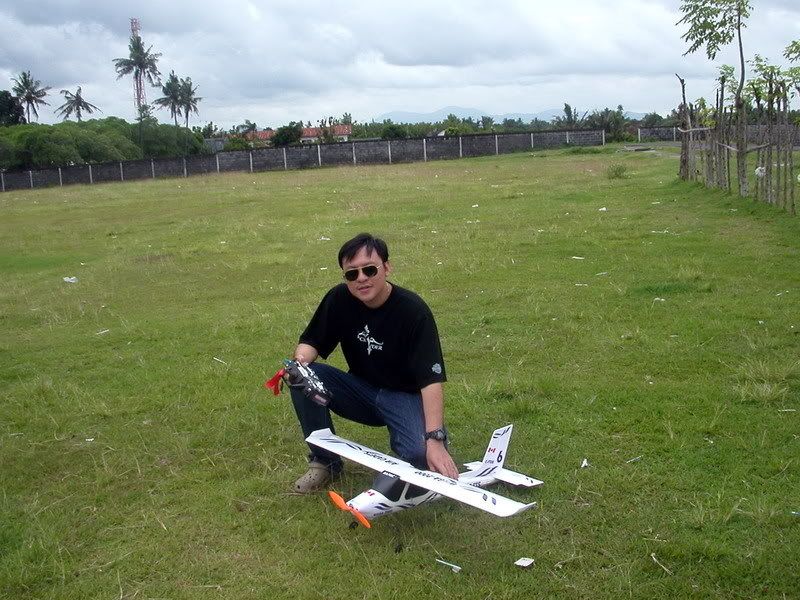

Kalo Wilga 2000 saya masih spec standard (motor BL & ESC bawaannya), kecuali prop udah saya ganti pakai GWS 10x4
Memang soal manuver Wilga2000 kalah jauh dgn WD4... Wilga malah terkesan lelet...
Apa mungkin pengaruh dari tekukan di wing tip bikin Wilga kurang responsive buat roll dan inverted?
Tapi kalo soal kestabilan WD4 kalah jauh dgn Wilga2000... Wilga bener-bener stabil dan enak, buat fly slow, low and level pakai Wilga lebih pede dari pake WD4..
Me & my Wilga2000
