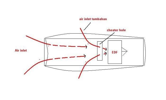

Kalo yg om Prabowo buat ini dg EDF , perlu EDF dg power gede om mengingat profil airfoilnya yg gelembung, terutama saat take off.
Kalo udah terbang sih rasanya udah lebih efisien penggunaan powernya karena bisa dipastikan liftnya pasti gede dan glidenya pasti bagus sebagaimana lazimnya karakter flying wing

alo om prabowo...wah kalau saya mah ndak sampe seditail itu salut2x, ama om prabowo....kalau menurut saya karakter terbang model seperti ini butuh speed tinggi(mirip2x zagi) kalau pelan aga2x ogel2x....ini menurut saya kalau salah mohon maaf
saran mas prabowo, utk test awal jgn pake EDF dulu dibikin pusher aja dulu sebagai uji coba. seperti yg om iwan katakan kalau EDF perlu power yg besar dan tentunya biaya juga besar...

wah trimakasih sudah mau memberikan saran sarannya om iwan dan om kucing,
oh iya om iwan dari beberapa referensi airfoil yang saya cari memang ada yang pake simetris dan scale nya, seperti 2 gambar ini,
gambar diatas adalah profil airfoil yang asli, scale
dan yang ini garis warna merah adalah profil airfoil scale, sedangkan garis warna hitam adalah profil airfoil dari profili
2 gambar ini sebagar referensi saya ambil dari rc scale builder. Posting depan saya upload full airfoil original dari gambar 3 views yang "rusia", benar benar lengkap sampai wing tipnya.
untuk hitung hitungan tehnis saya memang masih sangat kosong untuk bicara tentang desain
untuk baiknya saya ikuti saran suhu berdua yang udah berpengalaman.
pertama setelah plan dianggap final saya akan coba pusher seperti saran suhu berdua,
kedua untuk washout dan hedral juga saya hitung nol dulu saja, meskipun saya juga menyiapkan plan yang hedral dan washoutnya scale.
ketiga untuk amannya kayaknya saya mending coba bikin zagi aja dulu atau jenis flyng wing lain untuk mempelajari karakter flyng wing pada umumnya, benar begitu suhu? sekalian belajar handling karena kecenderungan keseimbangan lateral flyng wing yang "unik".
kalau ada salah mohon koreksi....

Nah peletakan EDF ini yg saya juga masih belum jelas bener....
1. Kalo dipasang didepan, inletnya besar dan EDF bisa menghisap udara sebanyak2nya, kendala di thrust tubenya panjang dan mesti dibuat halus dalemnya agar tidak timbul turbulensi , sementara di beberapa forum ditulis kalo sebaiknya panjang thrust tube itu = diameter inlet.
2. Kalo dipasang dibelakang, inletnya EDF terhalang oleh inlet tube, terutama pada sudut serang agak besar aliran udara yg dihisap EDF akan berkurang, dari percobaan yg pernah saya lakukan ada penurunan thrust sekitar 20 % dibanding model 1.
Untuk ngatasinnya saya bikin cheater hole/lubang tambahan persis didepan EDF nya.
Gitu aja om, mungkin ada baiknya juga cari referensi yg akurat utk perletakan EDF ini.
