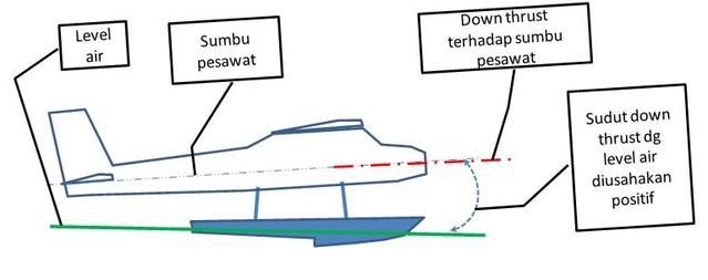

Syafik wrote:kalau produk pabrikan bentuknya kaya boat memang bawahnya runcing/menyudut... dan menggunakan plastik jadi air gak masuk, mungkin karena air ikut masuk disela2 foam jadinya berat banget liftnya...
Pak Syafik,
Moga2x ini bisa membantu :
Karena kalau sumbu pesawat sejajar dengan level air, dan pengaruh down trust serta jarak sumbu motor dengan level air. Pada waktu full power pesawat akan cenderung menukik sehingga ujung depan float akan dipaksa terbenam ke air.
Untuk landing berbeda sekali dengan landing di normal runway. Waktu landing seperti low past and slow speed, kemudian kurangi power sedikit demi sedikit dengan koreksi elevator jika diperlukan sampai float menyentuh air.
Pada waktu float udah menyentuh air , usahakan jangan langsung cut throttle, karena drag air sangat besar, tetap pelan2x
Demikian Pak
Salam

Mr. Dom's wrote:thanks pak GM sharingnya... mudah dipahami...
Om Dom's , main float juga yah, postingin donk Om.
Syafik wrote:Terimakasih pak GM sangat bermanfaat sekali... saya akan coba aplikasikan sesuai saran pak GM dan saran2 senior2 yang lain. Ternyata seperti itu yang seharusnya maklum benar2 tidak mengerti teori dan ilmunya hanya menyontoh mentah2 saja.
Semoga bisa berjalan dengan baik pada penerbangan selanjutnya
Sama2x Pak, praktek lapangan itu lebih berarti Om, Ingat motonya Pak NF (Membaca,belajar dan mencoba adalah guru terbaik .........juga pengalaman).
Kami tunggu kabar selanjutnya. (gerogi juga nich kalau ternyata salah
Om btw, mainnya ditambak mana Om. Kan itu air asin, electronic pesawat bisa berabe. Apalagi bisa matiin ikan2x bandeng karena kesetrum,
bisa-bisa diomelin ama Pak Elan lho Om. he....he....he....he....
Salam
