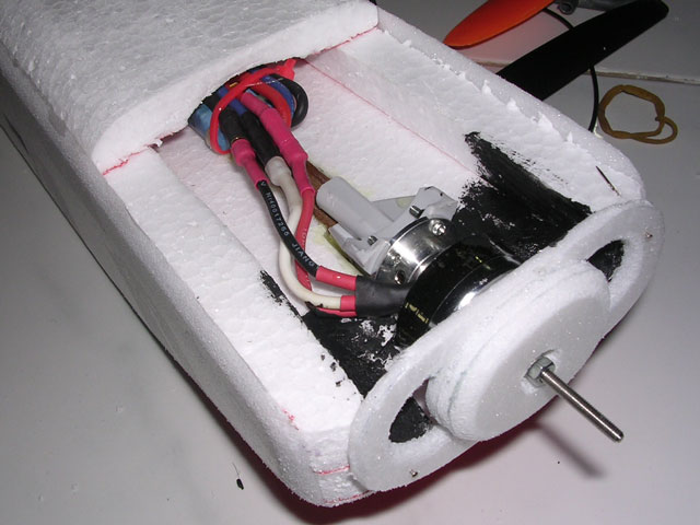

X wing wrote:mau duonk photo close up engine mount nya om Syafik... itu engine mount nya tertanam di fuselage ya?
Engine mount langsung saya tanam aja ke fuselage om... maklum itu bukan pswt pabrikan yang bisa dibuka tutup jadi semua tak tanam, kecuali letak rx dan battery aja yang bisa dicopot2
Sebelum posisi motor, esc dan cowlnya dipasang permanen, dalamnya dicat dulu warna hitam sehingga kalau sudah ditutup terlihat lubang anginnya gelap jadi lebih cantik... hehehe

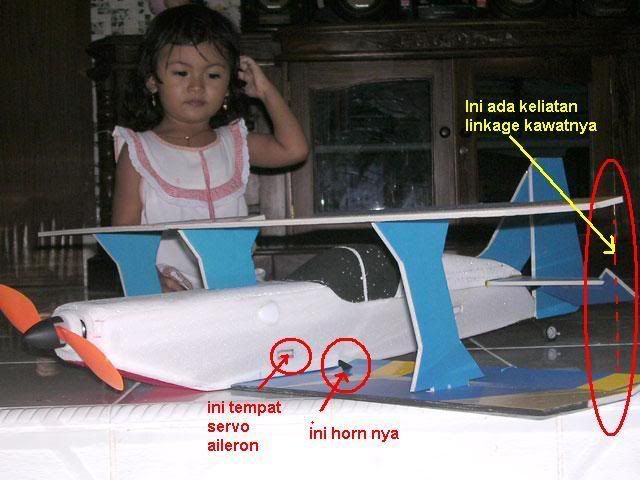

Problem yg acapkali saya alami ya menghubungkan 2 bilah aileron itu...
Entah itu besaran gerakannya tdk sama (yg atas dan bawah), atau melengkung kawat.. (bisa sih klo pake kawat gedean dikit...tapi timbulnya berat + ribet)

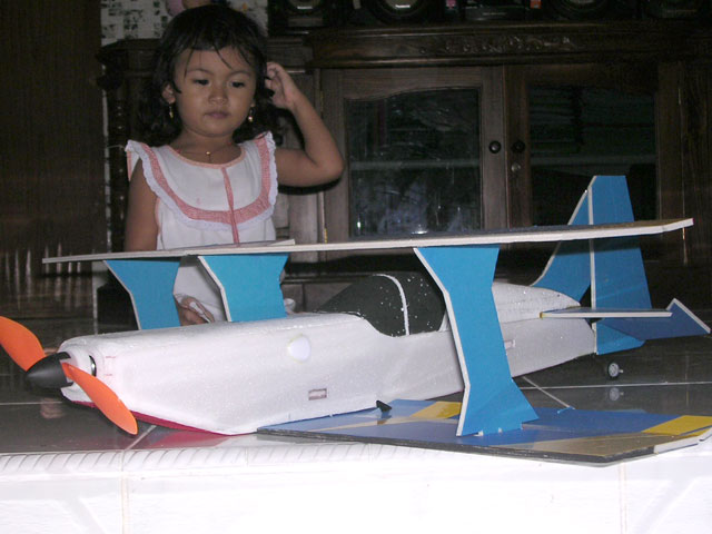

Tampak belakang
Close...
Itu aileron arm centernya di 50% lebar bilah aileronnya, sepertinya hasilnya kurang memuaskan,..besaran gerakanya gak sama kalau aileron Up, besaran yang atas,...yang bawah bergerak cuman secuil..pengaruh gak itu sebenarnya (kondisi seperti itu) yah?
Apa lebih baik center arm of aileron dmepet/dekat trailing edge?
Maaf ya Om Syafik numpang konsul ama Suhu...
