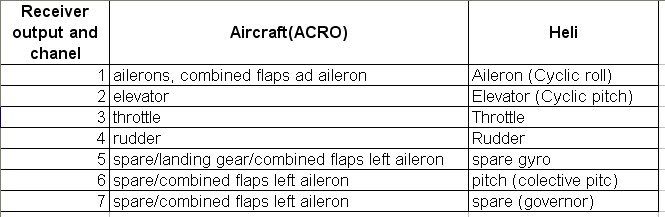

Untuk mengendalikan pesawat model dengan heli model sangat jauh berbeda. Tetapi masing masing mempunyai standart minimal untuk syarat terbang. Misal di pesawat itu minimal 3 chanel sudah bisa terbang(Throtel, Elevator dan ruder), kemudian heli juga sama, namun heli ini agak kompleks sedikit jika dilihat dari jenis konstruksi rotor head dan penggunaan swash platenya.
Dibawah ini tabel penggunaan tiap-tiap chanel pada radio saya (Futaba 7CHP):
Tabel diatas merupakan standart fungsi masing masing chanel, kalau kita mau memfungsikan lain dari table diatas tinggal setting saja, missal untuk shutter switch camera, deploy bomb/cargo dll.
Disamping fungsi dari output masing masing chanel, untuk jenis heli masih ada lagi standart penggunaan swasplate (Mangkuk pengendali rotor). Jenis yang ada di radio saya ada 6 yaitu : H-1, H-2, HE3, HR3, H3 dan HN3. Jadi kalau kita beli heli tinggal menyesuaikan saja, heli yang kita beli termasuk jenis yang mana dari ke 6 diatas. Saat ini kebanyakan heli yang dapat melakukan maneuver 3D menggunakan HR3 dengan type CCPM Cyclic and collective pitch mixing. (Mohon koreksi yang lain jika salah). Jadi kesimpulannya, jika radio anda 7 chanel, sudah pasti bisa mengendalikan radio 6 chanel, 5 chanel atau 4 chanel sekalipun. Selama system konversi dan modulasi frekwensinya sama. (PCM, PPM atau QPCM),(FM, AM). Serta frekwnsinya sama mis 40Mhz di TX, 40Mhz di RX.
Demikian infonya mudah-mudahan membantu.
Untuk yang lain mohon koreksi jika keliru. Trim’s.
