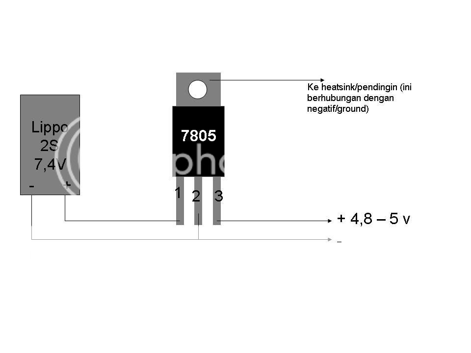

Re: Lippo sebagai Power RX
setau saya BEC itu adalah rangkaian regulator tegangan dengan menggunakan IC 7805. idealnya tegangan outputnya akan menjadi 5 volt, tapi karena toleransi dari bahan semikonduktor maka tegangan outpunya menjadi sekitar 4,8 - 4,9 volt jadi sangat cukup untuk tegangan Rx. kalo BEC towerpro itu menggunakan 4 buah IC 7805 yang di paralel, kenapa di paralel karena ukurannya kecil2 jadi hanya bisa dialiri arus kecil juga jadi kemungkinan untuk menggerakkan 5 buah servo2 besar ditambah Rx akan menjadi panas. sebaiknya gunakan aja Ic 7805 yang besar jadi lebih aman apalagi di paralel 2 sampai 4 buah. harganya pun murah terakhir beli cuma rp 5000/biji. tinggal di solder aja sederhana rangkaiannya. seperti ini
ini pernah saya coba di Rx bekerja dengan baik, untuk kabel yang ke Rx positif adalah kabel tengah sedangkan 2 kabel lagi yang di pinggir itu negatif semua. kalo cuma satu aja kabel negatifnya pernah coba gak bisa.
Tambahan utk Pelengkap dari keterangan Om Detcord.....
Rangkaian diats sudah saya pakai di pesawat dan telah dipakai tanpa ada masalah.....ditambah dengan onboard glowplug yg sangat aman dipakai tanpa rasa was2 seperti biasanya dimana setelah engine hidup kita akan mencabut glowplug dari engine....yg menurut saya cukup bahaya juga utk tangan......
Dapat dilihat jg di thread......viewtopic.php?f=20&t=3937&start=30
Salam,
Salam,
atari7up wrote:Tambahan utk Pelengkap dari keterangan Om Detcord.....
Salam,
om atari bagus banget, memang lebih lengkap skemanya. mau tanya om. itu yang ke glow plug di colok terus ya selama penerbangan? atau di matikan pake saklar setelah mesin hidup?
nyoloknya pake apa? apa dijepit aja?
thanks
detcord wrote:atari7up wrote:Tambahan utk Pelengkap dari keterangan Om Detcord.....
Salam,
thanks
untuk resistor yang ke glow plug 5watt 1 ohm ya atau 1,5 ohm? (tulisannya kecil banget) trus negatif nya di hubungkan ke body engine ya?
thanks
thanks
komponen 334 (330 N) dan 104 (100 N) ini apa ya omm ? kapasitor keramik kah ? fungsinya untuk apa ?
kan tidak ada lagging / leading harmonik tegangan di arus DC ?
maaf dah lupa ama pelajaran elektronika dasar dan teori medan
surya wrote:komponen 334 (330 N) dan 104 (100 N) ini apa ya omm ? kapasitor keramik kah ? fungsinya untuk apa ?
kalo saya gak pake capasitor bisa juga.
