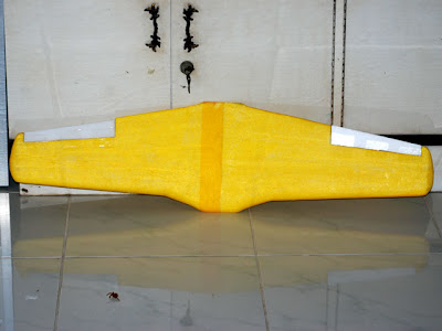

Sayap yang sudah dipotong dibalut dengan kertas kraft....pengalaman pak Dom's....bakal memperpanjang usianya...
Siapkan bahan dan potong sesuai ukuran sayap....
Lalu bagian sayap diolesi lem putih....
Setelah diolesi lem....bagian kertas yang akan ditempelkan dibasahi dulu dengan air putih juga....
Begini jadinya.......
Supaya jangan ada defleksi pada waktu nunggu kering....beri pemberat aja....pinjam batu lagan/gilingan cabe....
Selanjutnya bentuk bagian aileran dgn pemotongan miring seperti ini....
Bagian aileron diberi kain tebal (kerah baju) sebagai engsel nantinya.....kemudian dicover seperti pemasangan pada sayap...
Ini hasil setelah dicover
Berikutnya....nunggu cover kering dan disambungkan sayap dan aileronnya....
