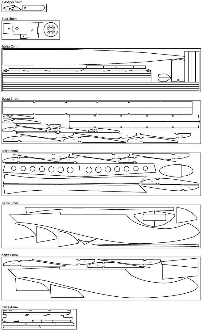

Iya om.....
Saya lagi cari tau program yg pas supaya ga berantakan motongnya......
Informasi dulu......utk 1 lembar balsa ukuran 90 x 9 x 3 mm, ongkos potongnya Rp 10.000,- (sepuluh ribu rupiah)...
Ga tau deh sekarang......coba nanti saya kontak lagi.....

Wah oke tuh Om Dimas kalau harga segitu perlembar. Trus untuk gambarnya harus pakai program apa. Apa autocad juga bisa.

setahu saya cnc laser cut ndak memerlukan program yg terlalu rumit untuk potong. CNC bisa membaca image dengan garis hitam sebagai panduan potong nya asal dimensinya sama biar gak berantakan.
Untuk desain potongannya memang memerlukan CAD program agar presisi, tapi untuk implementasi potong ke laser cut nya pake program seperti corel draw juga gak masalah karena toh di export menjadi image 2D dan langsung dibaca oleh CNC nya.
seperti ini contohnya
Plan untuk Guppy sailplane
Saya juga mau experimen nih dengan balsa nya tapi masih nunggu kiriman balsanya ni belom dateng, mudah2an gak susah ya
