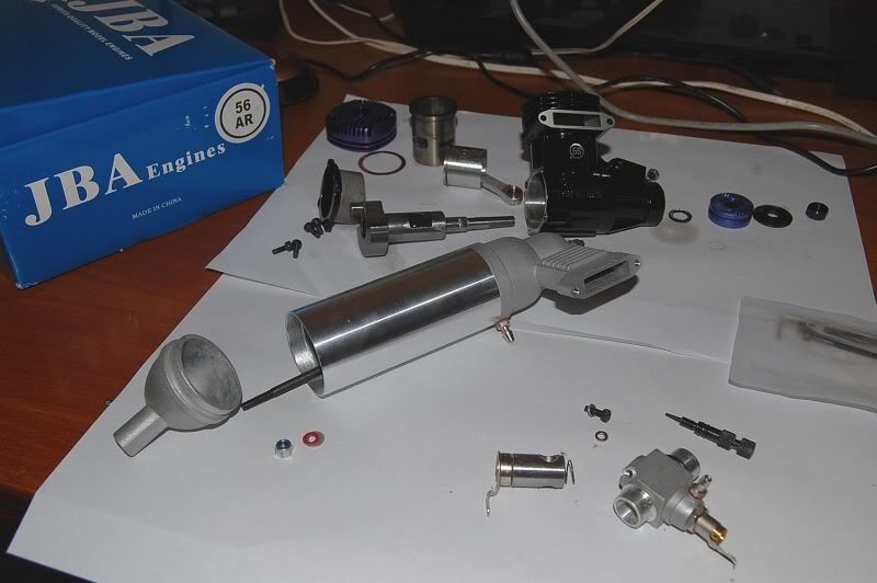

Ternyata sehari paket sudah sampai pak......
Bikinannya cukup bagus, nggak ada gram2 didalam enginenya, cuma saya rasa
baut2 pada silinder head nya perlu dikencengin lagi semua...

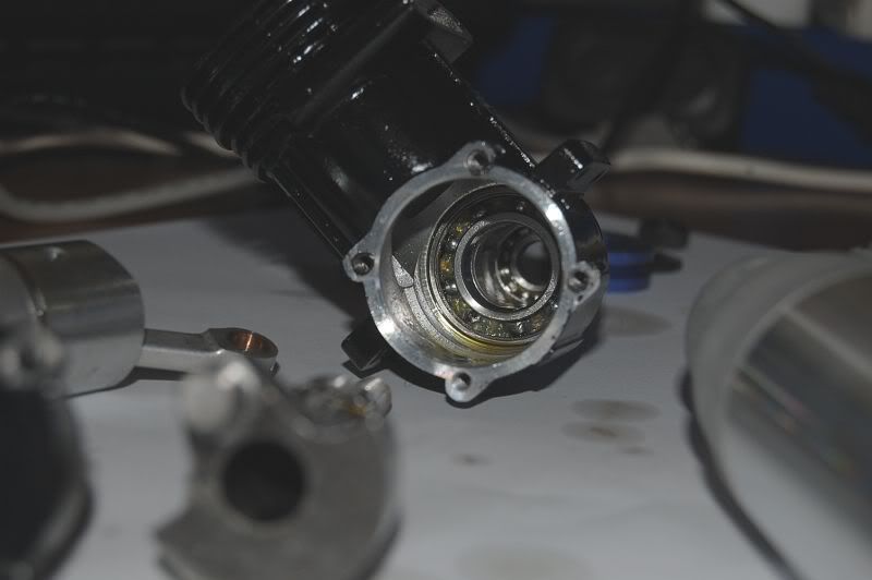

Didalam crankcase nya juga bersih dgn pelumas yg cukup sekali...

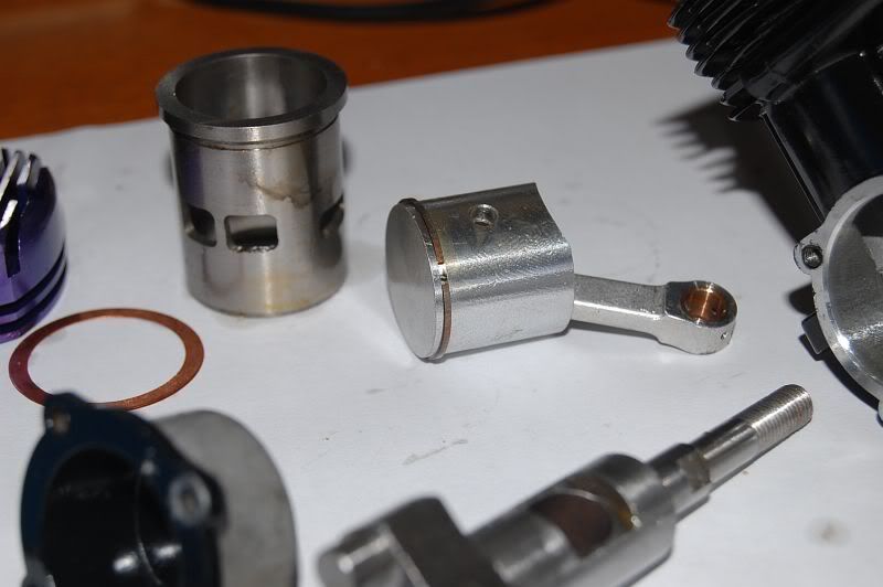

Nah ini piston dgn ring pistonnya , jadi 56 AR tsb berarti A untuk airplane dan R untuk Ring rupanya...
Lumayan jadi saya bisa lebih santai untuk break in nya..

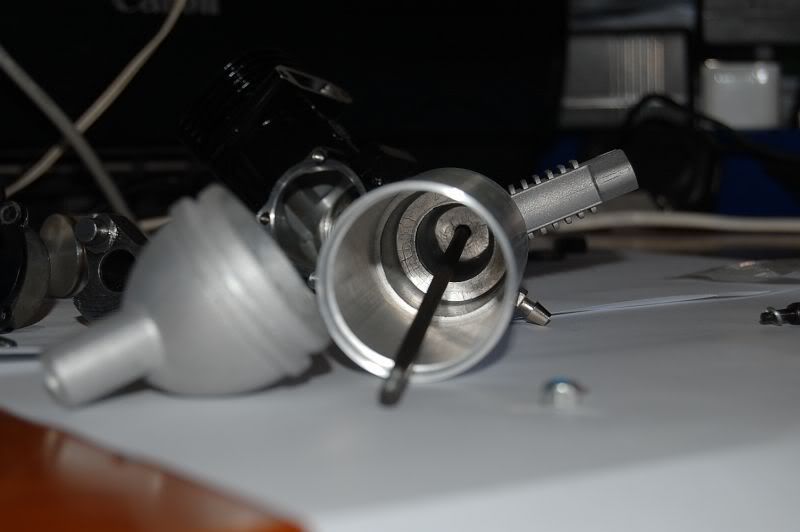

Ini bagian dalam muffler model torpedonya , ukurannya cukup besar.. , dan
terlihat didalamnya tidak memakai baffle .... suaranya bakal renyah ni ..

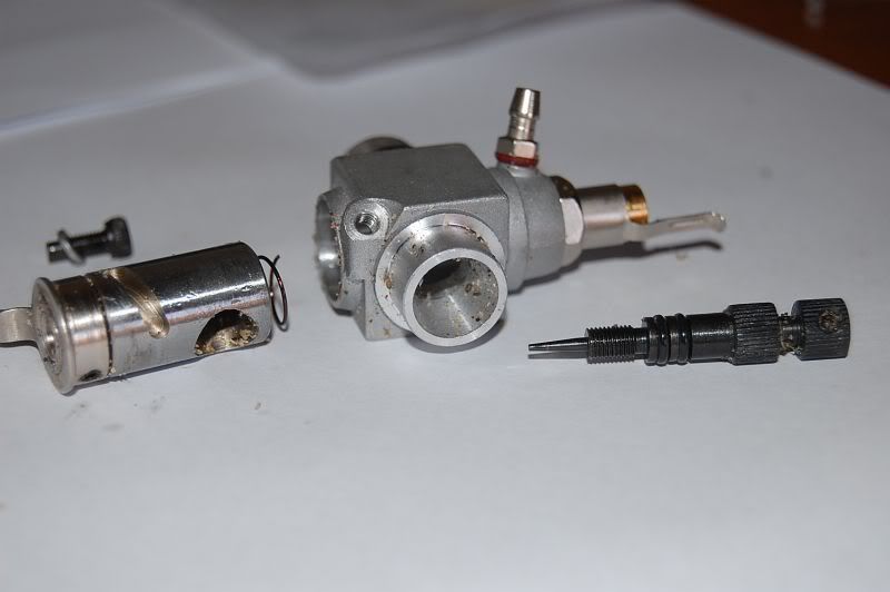

Nah ini karburatornya yg meskipun sudah dikemas dalam kantong plastik seal,
tapi banyak terdapat kotorannya namun bukan benda keras.. bukan masalah besar sih,
tapi butuh perhatian untuk membersihkanya sebelum bisa digunakan ,.... mungkin
karburator bagian saya ini waktu ngebungkusnya di pabrik terburu-buru...

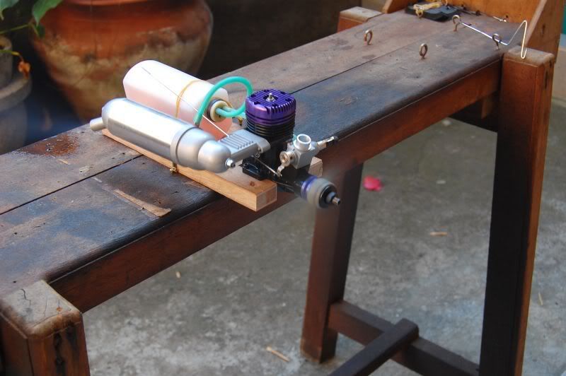

Nah ini setelah saya bersihkan karburator dan pasang kembali enginenya.. siap di break in dibangku
Alat bantu yg sy pakai Tachometer laser untuk rpm, Timbangan tarik digital untuk ngukur thrust engine, dan
Temp gun untuk ngukur temperatur,
Glow plug sy pakai OS 8 , prop APC 11x5 yg sudah dibalance, dan fuel booze 1 ( methanol & oli sintetik , nitro 0%)
Prop sudah terpasang siap di break in..
Wow ternyata dgn beberapa kali start dgn tangan sj engine ini sdh menyala dgn baik...
karena ini engine dgn ring, maka untuk break in nya sy biarkan nyala dgn setting needle kondisi rich ....
habis satu tangki .... hari dah mulai gelap ... lanjut besok lagi ah....

Nggak harus nitro rendah juga Om sony , Cuma sy sj yg pengin tahu peforma engine ini dgn fuel 0% nitro,
supaya juga tahu seberapa sensitif setting needle2 nya, kan semakin rendah nitro nya semakin sensitif setting needle nya,
dan seharusnya kalau engine bagus, meskipun nitro 0% , setting needlenya tetap gampang2 saja..
Nanti sy bandingkan juga peforma nitro 0% dgn yg pake nitro.
Iya untuk break in engine dgn ring sy biasa kasih rich terus ... nanti setelah kurang lebih 3 tangki,sy coba full throtle,
kalau putaran mesinnya stabil dan tdk naik turun rpm nya, break in saya sudahi... trus lanjut ke setting needle2 nya...
