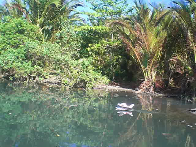

saya coba pasang floater mohemade...ukuran sesuai petunjuk para suhu...tapi kok tetap nggak bisa terbang dari atas air
padahal sudah full power....kenapa ya ????

persiapan terbang ....
berhubung cessna nya nggak bisa terbang dari atas air dan buat ngilangin malu ama para penonton maka dilakukanlah handlaunch......setelah muter-muter baru deh latihan mendarat di air...he..he

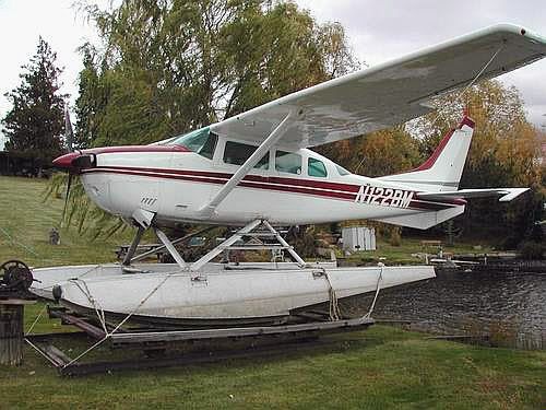

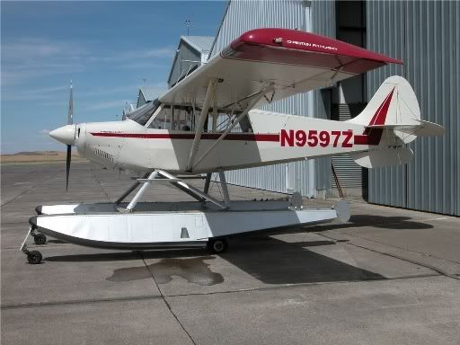

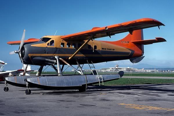

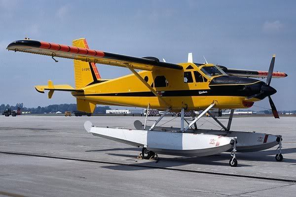

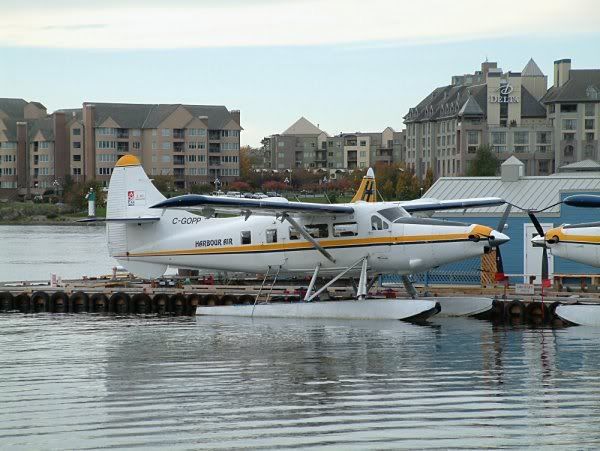

soal nose sejajar, lebih mundur atau maju dari fuselage mungkin ada baiknya melihat cessna beneran aja omm kebetulan ada gambar seperti ini
dibelakang nose
sejajar nose
didepan nose
tinggal pilih kalo gak berhasil juga mungkin under power seperti kata om flytowater (kebanjiran kemarin yahh) dan juga konstruksi floaternya bisa ditiru
