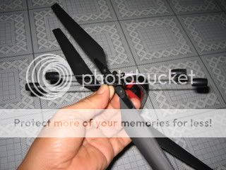

Ini gambarnya...
Kondisi angin saaat terbang outdoor gimana om, saya rasa efeknya gak jauh beda, kecuali kalau sudut aileron dan elevator dibuat lebih besar sudutnya

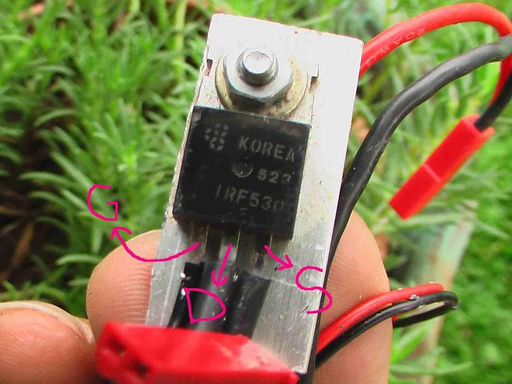

IC ESC di 4 in 1 nya berapa kaki om?? Serinya ?
Kalo 8 kaki, masih bisa diganti dengan Transistor mosfet seperti IRF530, atau IRFZ40. Tapi kalo nyolder IC rx ati2. Soalnya bentuknya chip. Ayo om om, bantuin...... Kasihan om Didin

kalau di df4 mosfet esc seperti ini , kaki 8

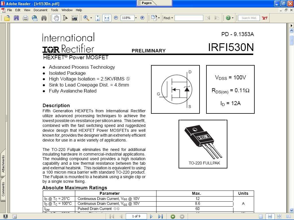

lalu gantinya adalah IRF530A seperti ini
lalu jadinya seperti ini, ini tempat temen saya
semoga bisa membantu !
