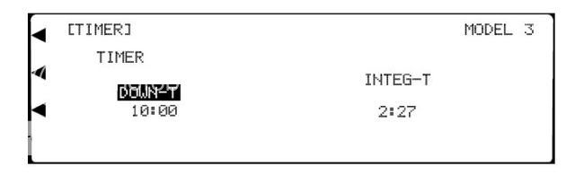

Syafik wrote:Nah sudah dibuka... semua yang berurusan dengan radio/tx dan rx bs didiskusikan disini...
Saya yang memulai tanya... saya pake JR9 pingin menggunakan menu timer di heli engine untuk kira2 waktu terbang, tapi disitu tombolnya sama dengan throtle cut, bagaimana mensetting thro cut kalau tombolnya digunakan buat timer... apa ada menu lainnya? thanks

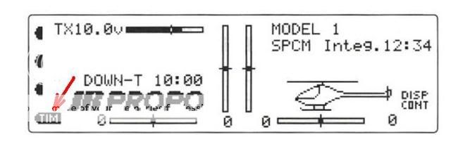

Pak Syafik, sebaiknya untuk timer menggunakan feature yg disediakan di menu display JR, kalo nggak salah tombol kiri paling bawah dekat display. Pada saat timer diaktifkan, tmbol tersebut jg berfungsi sebagai timer stop, sedangkan tombol diatasnya untuk re-set ke awal lagi.........untuk Throttle cut sebaiknya di jaga di stick kanan atas paling belakang.......
jng lupa aktifkan timer dulu.......

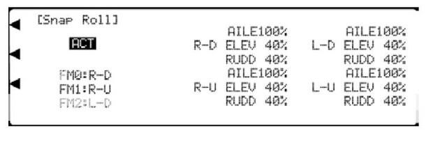

Pemula 1 wrote:
seting di TX 9XII , activate sn roll dari menu Snap roll, ada 4 pilihan R-D(right down), R-U(up), L(left)-D dan L-U kemudian masukkan (tergantung dari comfort zone nya) contoh settingan saya:
* Aileron 100%
* Rudder 50%
* Elevator 30%
jika diaktifkan, jgn lupa throttle cut dipindah ke stick yg lain pak....
Selamat mencoba........
Maaf telat postingnya.....ini salahsatu setting snap roll....

Pemula 1 wrote:Pak Syafik, sebaiknya untuk timer menggunakan feature yg disediakan di menu display JR, kalo nggak salah tombol kiri paling bawah dekat display. Pada saat timer diaktifkan, tmbol tersebut jg berfungsi sebagai timer stop, sedangkan tombol diatasnya untuk re-set ke awal lagi.........untuk Throttle cut sebaiknya di jaga di stick kanan atas paling belakang.......
Wah baru tau saya kalau di tombol paling bawah itu buat aktifin timer, apakah nanti kalau countdoun timer sudah sudah habis akan ada nada peringatan? dan biasanya saya kalau pake heli elektrik suka aktifkan countdown timer nya lewat tombolnya thro cut, nah apakah jika menu thro active dan timer active secara otomatis fungsi timer ada di tombol kiri paling bawah itu ya pak?... maaf saya waktu nulis ini tidak langsung pegang remote karena lagi di kantor, gak bisa nyoba...
Sekali lagi nih pak tanya kalau "INTEG-T" itu fungsinya apa dan bagaimana cara settingnya?
Thanks alot...
justinus
Posts: 1969
Joined: 03 Apr 2007, 15:53
Post by justinus »
Thanks alot...
Nada peringatan di 9X akan muncul 30 detik, 20 detik, 10 detik waktu akan habis.
INTEG-T itu menunjukkan waktu total kita menggunakan model itu. Berjalan secara otomatis, menunjukkan jam dan menit. Cuma bisa direset menjadi nol saja dgn tombol CLR.
