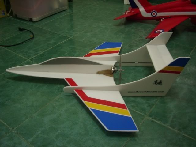

coyo wrote:Klo untuk Alley Cat sih lebih dari cukup Om Ary.....
Seperti kata Om Roji, test stand motor & equipmentnya komplit banget tuh.....
klo boleh kasih usul, sekalian ditambah timbangan digital ato timbangan yg ditarik (apa namanya ya? klo dikantor sy namanya push-pull gauge) buat ngukur static thrust-nya sekalian Om Ary.....
Ini alley cat sy Om Coyo dgn BM2408 21 terpasang tinggal test flight saja .....
Timbangan digitalnya kebetulan baru saya dapatkan di ACE Hardware,kecil dan sepertinya pas skl untuk ngukur2 trust motor BL ...
