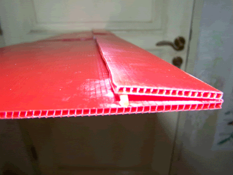

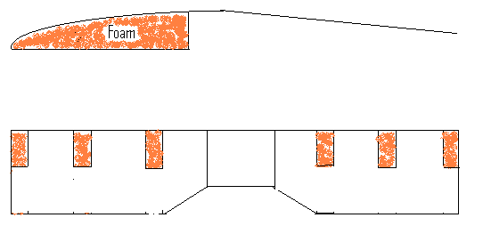

Sebagai pengganti spar, dibuat dari foam dan dipasang seperti di bawah ini:
Mau nanya sama suhu semua,...apa analisisnya?
Terima kasih sebelumnya,

Posts: 13591
sip om Didin, yg bagian bawah lebarnya 40% dari lebar atas sayap, dan itu namanya profi K/F, sangat cocok buat slow flyer dg lift lumayan gede..

Makasih pak Iwan, kemaren saya buat model begitu dengan lebar bawah 50% dari bagian atas,...berarti tinggal saya kurangi aja lagi.
Ukuran yang saya buat panjang 2x52cm x 18cm. Disambung dengan dehidral sekitar 3 derajat. Yang begini sudah oke kah Pak?
Saya kira profil K/F itu yang seperti ini aja:
Posts: 13591
K/F profil itu bisa atas bisa bawah om, kalo diatas lebarnya 50%, kalo dibawah lebarnya 40%

Posts: 3196
pengalaman saya memang jadi sering banyak eksperimen pak... malah jadi nggak pernah terbang akibat experiment terus sampai larut malam loh..hahahaha....
Kalau pendapat saya lebih sip wing yang kedua om (yang dibawah)... cuman bagian leading edge (depan sayap) itu terlalu kasar. Bagian yang di potong itu yang mesti ditutup dengan lipatannya, trus kasi tinggi sikit sparnya om... kalau terbuka seperti itu jadi kurang smooth terhadap aliran udara...
Wing no 2 jauh lebih cepat waktu bikinnya dari pada wing no 1....
Untuk wing yang diatas pakai foam, pengalaman saya liftnya bagus cuman suka deflek wing bagian belakangnya... terus teknik mengelemnya akan sulitsekali om, ntar malah jadi bikin kesel om... hehehehe....
