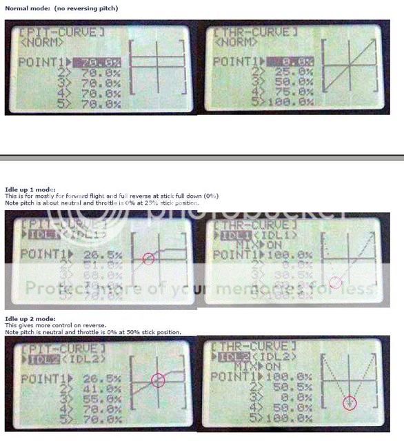

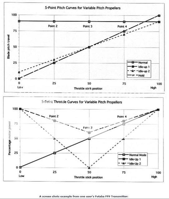

intinya .....karena stik cuma bisa untuk kontrol 4 peralatan AILERON, RUDDER, ELEVATOR dan THROTTLE...........sedangkan Untuk Heli ada satu lagi yaitu PITCH.........maka PITCH di tumpangkan ke THROTTLE.
Pada dasarnya untuk keadaan normal Pitch dan Throttle akan sama pergerakannya, tapi dikarenakan karakteristik heli dan Pilot bermacam2 maka kurva nya bisa beda. terutama untuk saat normal vs Idle Up.......
Normal
idle Up
