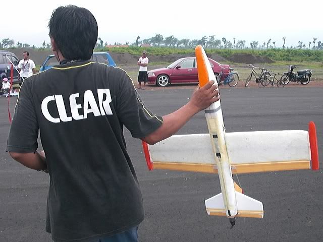

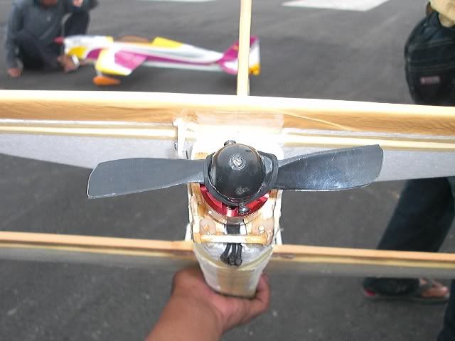

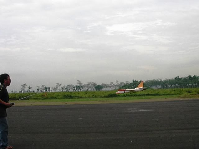

yang berbahan EPP...
maka NEMO dijagal
wing spar sama : 80cm samping diberi peluru
lengh : Nemo EPP ditambah 30 cm Ice foam jadinya 98 cm
motor outrunner Heli 4300kv (pusher)
Prop : asli WD 7x5 dipotong 1,5" masing masing maka menjadi 4x5
Weight + Bat (2200mA 25C) : 520gr

Wing Nemo ketebalanya disayat dengan heter (kawat nikelin) setebal 1cm
ato istilahnya ditipisin bagian bawahnya...
agar laju lebih kenceng

Untuk EPP foam Lemnya menggunakan Castol (harus)....cieh...
Sebenarnya sudah jadi sih... ntar stepnya aku lanjutin yaa...
Belom dicat di meiden niru bang iwan jaga-jaga pabila jatoh nggak kesel-kesel

dan landing juga dengan ditangkap... asyiik looo...
potho terlambat
belom difinishing.... lolos meidennn
kuenceng bang .... dijamin... bikin gemeteran....
