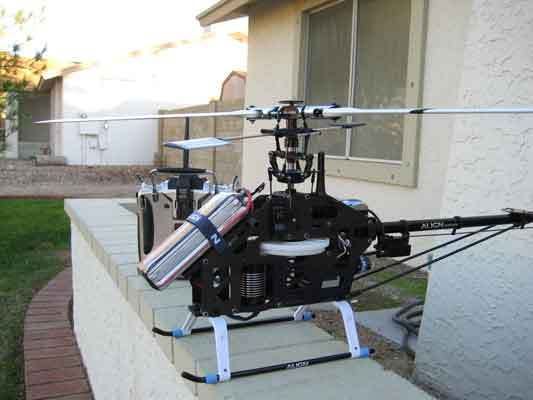

Ya om Doms, usulan ok tuh,... lumayanlah thread ini udah ada sebagai referensi, paling tidak tuk link2 ke situs lain pendukungnya.
Dan tuk aeromodeler yang mejeng dengan radionya, ini file dari Jason Krause (JK@jkheli.com),
http://www.jkheli.com/images/IMG_0436.jpg , 14mz w 2,4Hz update,
Futaba 14MZ dan 12MZ udah bisa diupgrade ke 2,4Hz (tadinya hanya 14MZ dan 12FG), dan keduanya mempunyai resolusi ganda (dual processor?) ,..untuk info seterusnya, cukup lihat link pada post1 saya ke runryder,... atau ke http://runryder.com/helicopter/t172571p ... TX+latency
Link tersebut terus diupdate selama ada user yang berkenan memberikan TX-nya tuk diujicoba oleh Mr. JKos.
