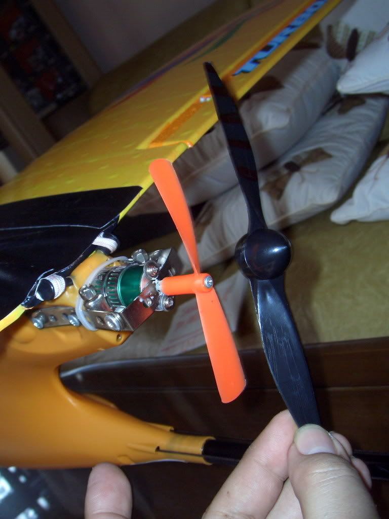

waduh??.... Mamba 5400 dikasih prop asli WD (7x4) ???
Bahaya :
1. Utk motor dg kv 5400, prop segede gitu jelas overprop, motor 5400 cocoknya dg prop kecil (5x5).
motor bisa panas banget, kalo batere enggak kuat maka batere ikut2an K.O, juga ESC nya.
2. Kv terlalu tinggi juga engak cocok buat karakter WD yg terbang slow ( juga drag gede), enggak akan menghasilkan speed .
motor kv tinggi direct drive hanya cocok utk pesawat low profile, less drag dan utk ngebut dg prop diameter kecil.
Jadi....
1. WD cukup kasih motor dg kv kisaran 1200 ~ 2000 aja , (udah kayak copet larinya kata om Nyonk)
2. Juga batere cukup yg 20 C maksimal udah puas terbangnya (enggak realistis juga kalo WD dikasih batere yg C nya diatas 20, yg jelas kemahalan he he ehhe, lebih mahal baterenya dari WD nay sendiri).
3. ESC juga cukup 18 ~ 20 ampere aja.
Hemat kan ????
gitu deh seperak dua perak dari saya he he he, yg lebih paham tolong dong dikoreksi dan ditambahin

Oh iya tambahan lagi seperti bang Yudha tulis, jangan press fit prop asli WD ke shaft mamba, shaft mamba saat muter akan panas dan bisa melehkan center hub prop WD, akibatnya nanti ada prop yg lari meninggalkan WD nya kayak dikejar copet he he he ..sebaiknya pake aja shaft adapter /colet yg lebih aman

Tapi saya masih sedikit penasaran nih om.. Ada 3 hal yg akan saya tanyakan:
1.) Tadi om Iwan bilang prop 5X5 bisa buat motor 5400kv..
Jadi seandainya prop 5x5 tsb dipasang di WD apa yg akan terjadi? Apakah WD tetap bisa lari kaya copet atau malah letoi terbangnya?
2.) Seandainya tetap pakai Mamba 5400kv dgn prop aslinya, tapi throttle hanya main di range 50% - 60% saja, apakah tetap bisa mengakibatkan motor/esc/batt rusak?
3.) Apakah propeller perlu dibalance juga? kayaknya kok rada-rada tracking sedikit... kalo diteruskan terbang dgn prop tracking apa yg terjadi?
Oya Kondisi WD saat ini udah saya perkuat siku-sikunya termasuk juga di bagian sayap... Prop dan tuas motor udah sy lem pake epoxy... kayaknya kondisi saat ini siap buat Stunt Mode... \:D/
Nb: Kecuali suhu nyaranin utuk tidak meneruskan "project gila" ini dgn alasan safety (motor,esc,batt meledux,dll) maka saya akan nurut dan bongkar ulang... (hiks hikss.. padahal aku cukup susah ngerjainnya..) #-o
Tapi tidak apa-apa, bagi saya ini adalah proses belajar, maka saya harus mendengarkan dan mengikuti saran-saran para senior supaya kerusakan dan bahaya bisa di hindari :)
Saya tunggu masukannya... :)

Kalo aku sih "Tidak Tau kalo tidak dicoba" biasanya sihh penemuan didapat dari trial n error atau melawan kebiasaan (Ngomporin mode On karena ingin tau hasilnya) sooalnya aku juga lagi utak-atik WD biar Wussss Dragging hehehe
Coba di trortle up sedikit2 berapa detik matikah dinamonya, panaskah esc nya, panaskah batreynya ato kalo semua ok ato anget tambah berapa lama 1 menit... kalo ok berarti bisa dicoba diterbangkan karena waktu terbang angin sangat membantu pendinginan apalagi kalo gak terus ful trotle ....... CMIIW

Augustinus Aurelius wrote:2.) Seandainya tetap pakai Mamba 5400kv dgn prop aslinya, tapi throttle hanya main di range 50% - 60% saja, apakah tetap bisa mengakibatkan motor/esc/batt rusak?
coba aja om dengan prop 5 x 5 (gunanya agar motor, ESC dan baterray tidak panas)
dengan trothle 30 % - 50 % udah kenceng tuh om...
terbang nya jangan pake panik ya....................hi hi hi hi hi

@Om Nyonk.... saat ini WD saya pasangin prop yg lebih kecil, saya [s]copet[/s] ambil dari mainan hovercraft anak saya...
(disesuaikan dgn nama barunya: WD Copet jadi proses pengerjaannya juga pake cara copet sana copet sini hehehe)
Saya engga tau itu ukuran berapa... ngukur prop itu bagaimana caranya? Yg jelas jari jari propnya (dari as tengah hingga ke ujung) 5cm..
Prop yg kecil ini ada adapter plasticnya di dalam, setelah saya pasang dan coba cukup kuat gigit ke shaft motornya...
Setelah digeber ditempat pake batt lipo 2cell, trust ngga sekuat pake prop aslinya WD... Tapi motor kayaknya lebih dingin daripada pake prop asli WD...
WD belum berani saya terbangin tunggu tambahan komentar para suhu... :)
