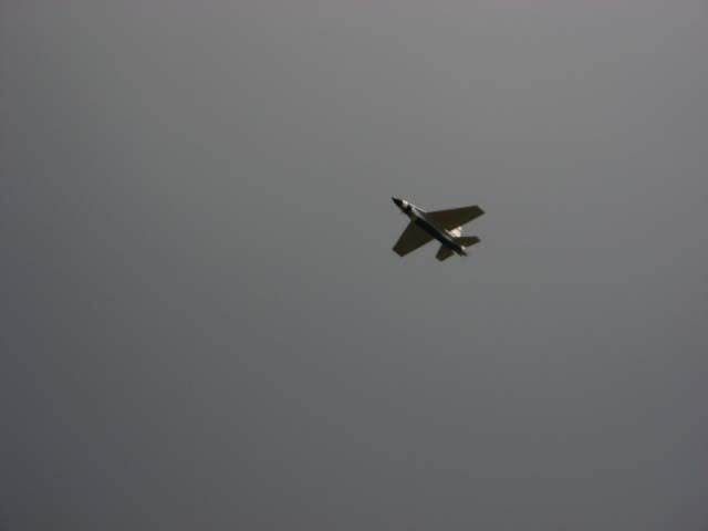

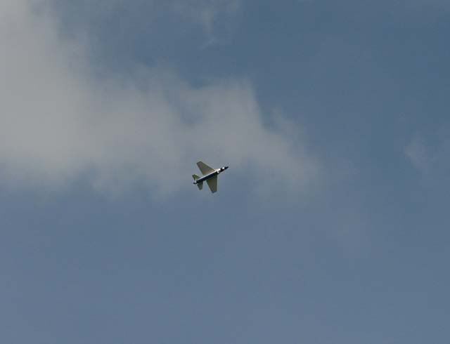

F-16 pak Supri udah ada warna
tetep aja keliatan putih he hehe

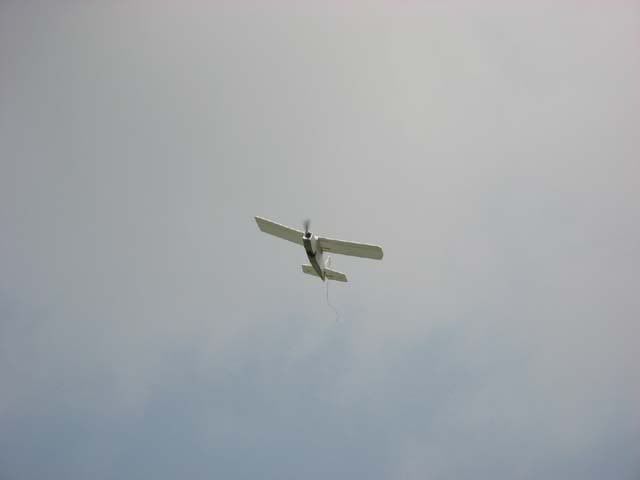

pak Dedi yg lagi hepi terbang solo
