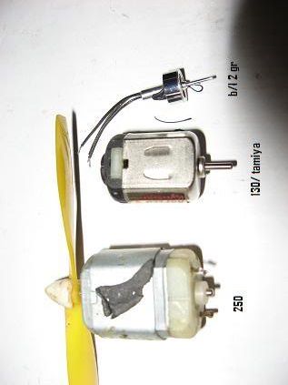

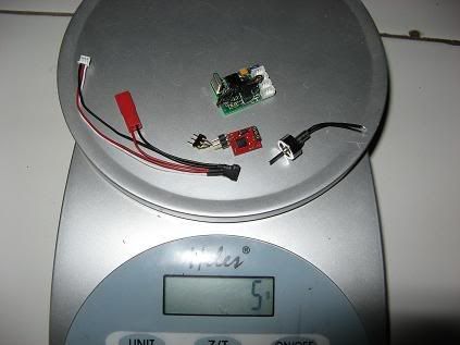

coyo wrote:wingload-nya jadi sekitar 10gr/dm² => berarti pesawatnya masih bisa dikecilin lagi Suhu, motor 5gr aza span 40cm, masa' motor 2gr span-nya 40cm juga??
........kaburrr.............
Saya baru aja baca2 RCG, disitu ditulis utk micro/light plane, w/loadingnya anatar 6 s/d 9 gr/dm2 dg TWR antara 1 sampe 1,5:1 ...maka dg w/loadnibg yg 10 gr/dm2 ternyata masih terlalu gede tuh, artinya wing area mesti di gedein lagi ( panjang ya udah 40 cm aja, tinggal gedein wing chord atau body di ringanin lagi aja ya?, wah blom punya batere yg 5 gr nih hiks....)

iwan21 wrote:coyo wrote:wingload-nya jadi sekitar 10gr/dm² => berarti pesawatnya masih bisa dikecilin lagi Suhu, motor 5gr aza span 40cm, masa' motor 2gr span-nya 40cm juga??
Oo.... gitu yah..... pantesan pernah dapet plan GCUB indoor dgn span 120cm (segede ini koq maen indoor yaa??), AUW cuma 260gr => wingload = 11.3gr/dm²
