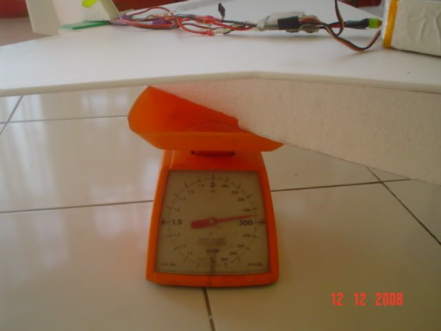

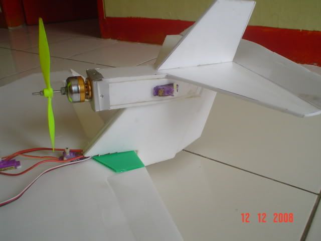

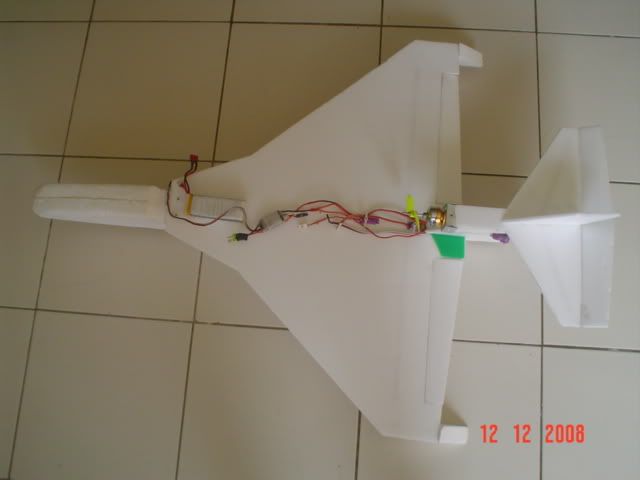

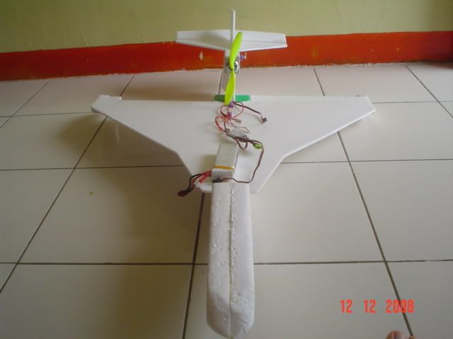

Nah ini juga ada Kepik versi M.E.D.A.N....hasil karya bang Ravenchan
kabel2 masih belum dirapihin, takutnya kesamber prop
ditimbang2
Posts: 2844
Re: Kepik, persiapan musim hujan
thanks pak roji.. udah dibantui upload ke forum. Tinggal pasang pushrod dan fuse bagian atas untuk menutupi batere dan kabel2. Bentuknya masih tidak bisa serapi buatan pak Roji. ehehehe
semoga minggu ini bisa maiden deh.
jarak prop ke fuse.. mepet banget tinggal 5mm aja kena tuh.
