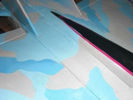

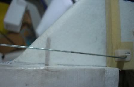

hinges buat dari mika 1mm yang disiku dengan pemanas 2bh dilem berlawanan dan pastikan posisinya kuat
engsel cukup isolasi kertas bagian atas dan bawahnya
demikian juga peletakan servo 9gr

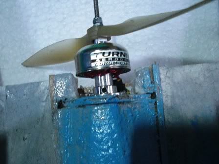

Mounting motor dari kayu pinus dilem araldit agar kuat dibaut

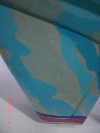

color bisa menggunakan cat rubber (EMCO) tanpa diberi reducer (pengencer)
untuk permukaan dop Cat Kayu tsb dicampur dengan talk (bedak)
agar glossy(mengkilat) cat diulang 2x

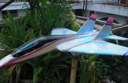

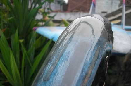

perindah dengan pasang kanopi ato pilot dari mainan military soldier dari plastik yang dicat lagi sesuai seragam yang disuka

jadi dach... maybe ada yang tertinggal...?

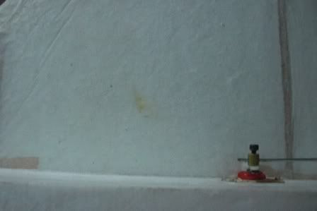

ada sedikit potongan videonya
