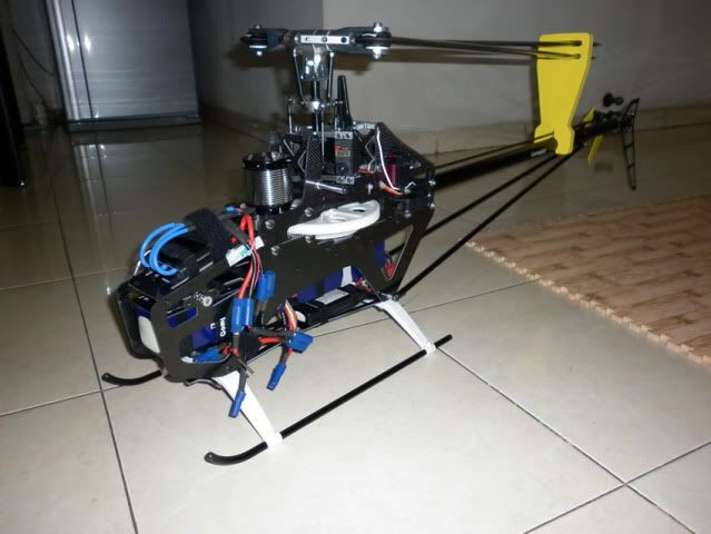

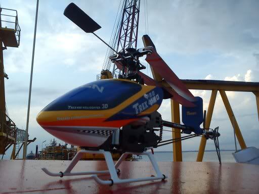

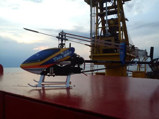

freya dar om Frans & raptor bekas papah, sekarang udah nggak bisa buat 3D lagi kecuali di set lagi...
yang ini punya om Yappi, heli dan radio yang Janu pengen punya...tapi mahal banget

waah freya nya keren banget (yg atas dan bawah)
hehehe Freya oh Freya.....

Redblur wrote:Image
3001 semua hehe
Blur... gimana performa pakai 3001 itu cukup oke kah?? atau jauh? Gyronya pakai apa?
Posts: 7946
mantap helinya keren...
orange kecil helinya gede2... salut deh
Radio gak baguspun bisa dibuat prestasi kan Janu... apalagi radionya sudah 9ch JR

@om dom
ya utk hover enak lah......kalo 3d jgn di tanya
Posts: 3196
Blur gyronya pakai 240 ato 401?
Hebat kamu sekarang blur dah bisa 3D.... =D> =D> nggak sia-sia jerih payahnya sampe masuk parit segala saya dengar... hehehe....
