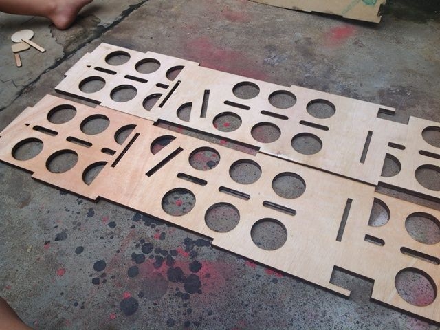

Sudah lama tidak posting di room homemade, kangen rasanya....
coba-coba gambar dengan corell, niatnya membuat cessna 182 dengan mesin DLE 55,
semoga tidak mengecewakan
wingspan: 3.176,744 mm
fuselage: 2.459,512 mm
berat terbang: tidak diketahui

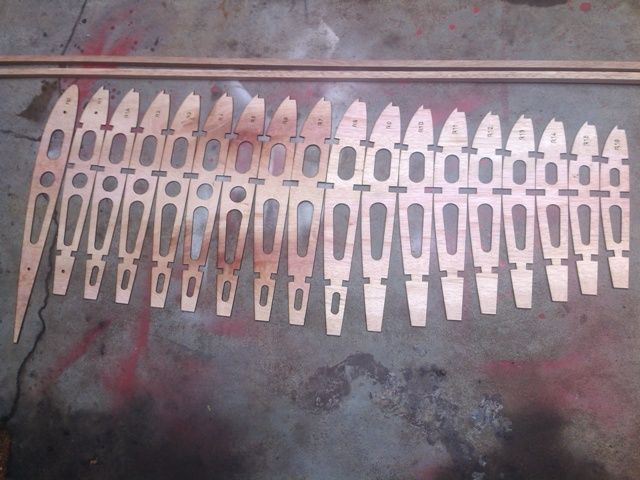

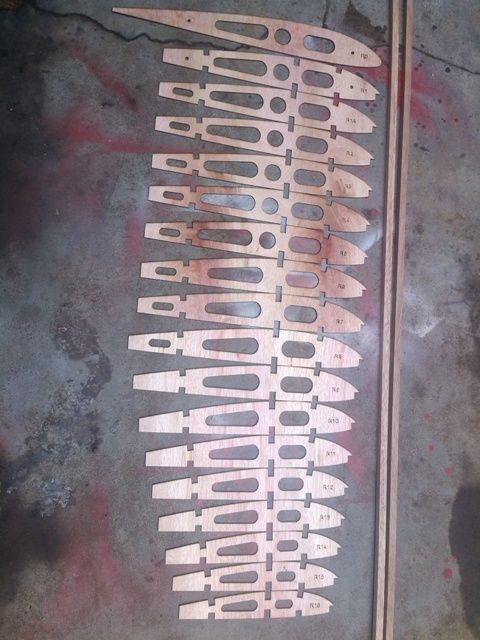

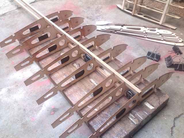

bagian wing, dirakit terlebih dahulu..
panjang sayap: 317,6 cm
lebar sayap: 49,5 cm
tebal sayap: 6,5 cm
bahan rib: triplek sengon
bahan spar: kayu meranti
bahan sheet: kayu balsa

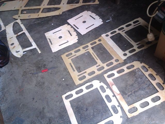

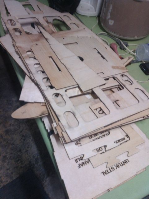

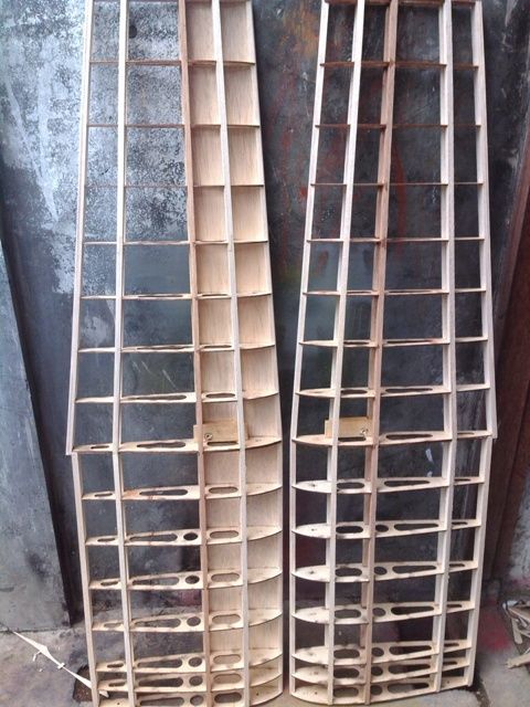

sudah terbentuk framenya, tapi sayang proses sheeting tidak ter-foto.
dilanjut dengan merakit fuselage..

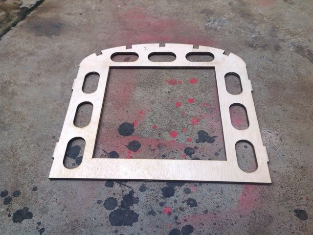

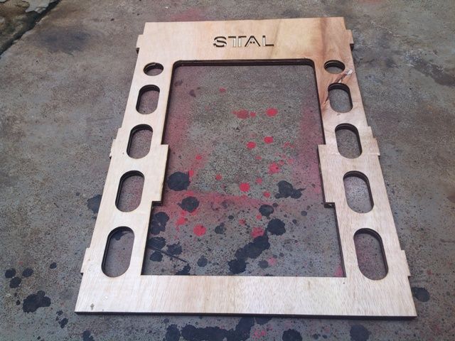

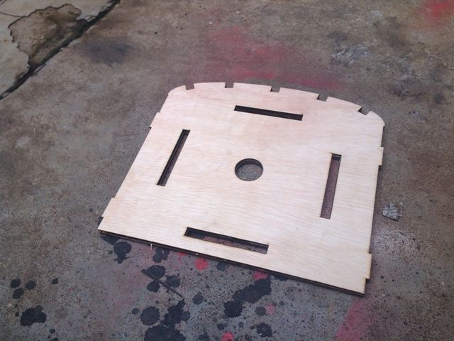

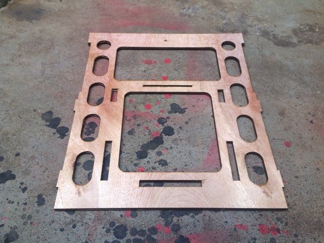

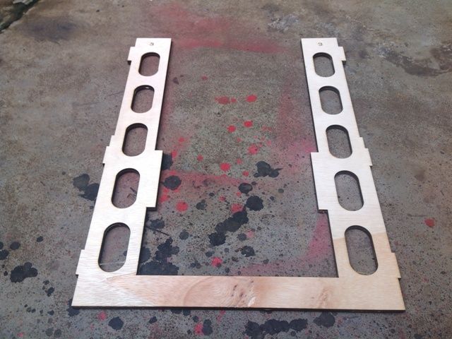

karena semua bagian chasis rangkap 2, maka per-part dilem dulu dengan lem kuning,
firewall:
chasis:
Top

Supaya chasis tidak mudah patah karena pakai engine besar, chasis dibuat panjang hingga mencapai Trailing Edge.

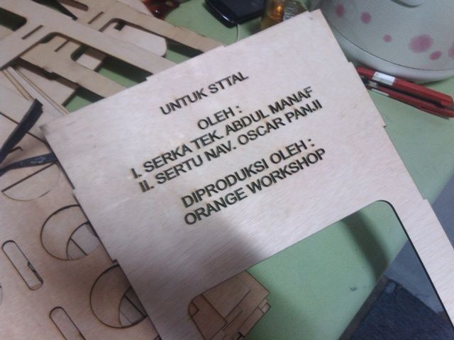

PostPosted: 13 Apr 2016, 10:35

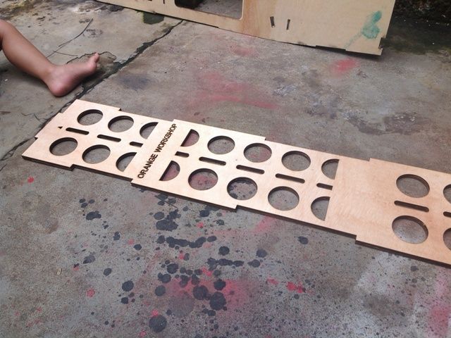

Offline
Posts: 10109
Wuih gede ternyata, dan ada nameplate pemesannya :mtp
