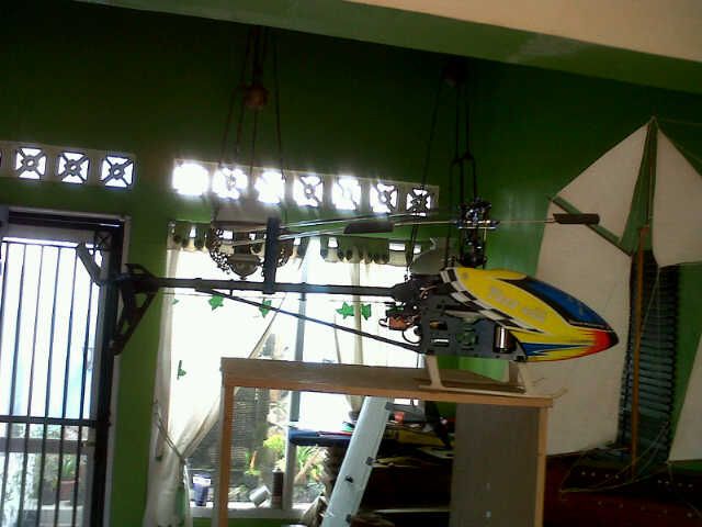

eh sambil duduk di ruang tamu mata menangkap TREX 450
apa hubungannya ???? :hmm

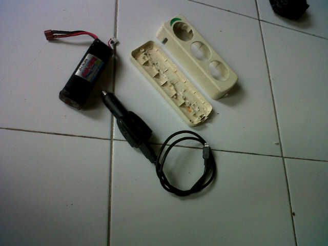

ada dong----- kenapa ndak bikin powerbank pake lipo 30C -----2200 MAH------- pasti bisa buat beberapa kali ngecas----- kalo masih kurang bawa aja lipo nya semuanya (8 biji) bisa satu bus di cas in semua -------------hahahahahhhaa
rangkaiannya cukup ambil dari charger yang nempel di pematik api mobil
ini dia yang diperlukan :
LIPO 30C + charger hape mobil + stop kontak buat wadahnya
pendukungnya :

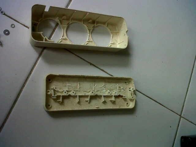

wadahnya pake stop kontak listrik yang dalemannya di ratain (bisa pake kotak pensil biar lebih rapih)

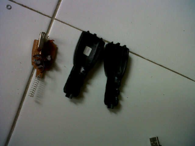

rangkaian elektroniknya ndak usah pening-pening pake aja charger hape mobil terus dibongkar
setelah dibongkar pasangkan di wadah stop kontak --- ukur-ukur sedikit trus potong aja pake silet

Betul om sebenarnya ndak perlu mbongkar charger hape mobil - tpi karna charger udah pada retak om jadi tak pensiunkan - @zaki : pake buzzer seharusnya utk alarm @ andreas : sekering memang wajib om ------- terima kasih masukannya om ------ ayo mas @annas dicoba
