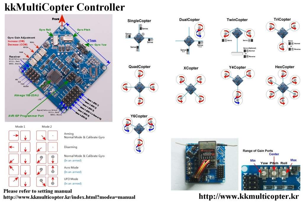

Wind Raider wrote:Wah sangat menarik pak :plk
Kebetulan kemaren cari contekan , ketemu ini ....
Iki dudu aku lho :ha3
link : http://www.kkmulticopter.kr/index.html? ... w&id_no=57
Oh ya , pada mainan heli coax yg bergyro , sistem kontrolnya kayaknya juga bisa dipakai utk dijadiin twin atau tricopter .
hehehe.. pas.. saya juga lagi baca di sini
http://www.hobbyrover.com/kk-multi-roto ... _p730.html,

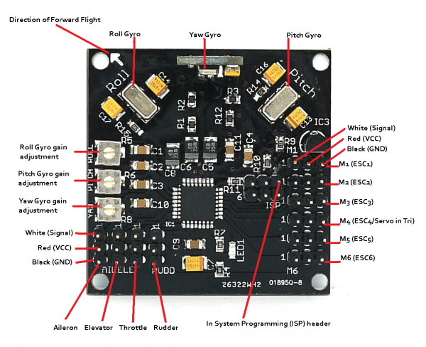

om darwin, kalau dilihat dari control boardnya sepertinya sama dengan yang ada di hk ya om..

dari baca forum luar , kayaknya boardnya sama / compatible pak .
tapi aku sendiri tidak tahu pastinya .
oh ya , pilih motor yg kv nya agak rendah biar enak kontrolnya

yg jelas beda firmwarenya,
kalo pake firmware QC dan menggunakan tambahan gyro saya rasa kok gak bisa ya...
tapi mudah2an karena elmu saya yg belum nyampe ajah...
saya pernah liat dan posting di sebelah yg hanya 2 baling2 gangkat tongsampah...gak pake ekor, ato elevator
kallo gak salah pake FC FY91
