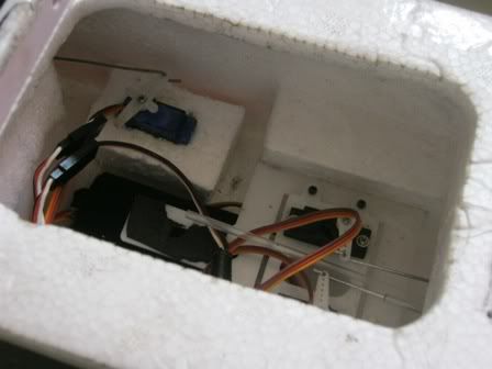

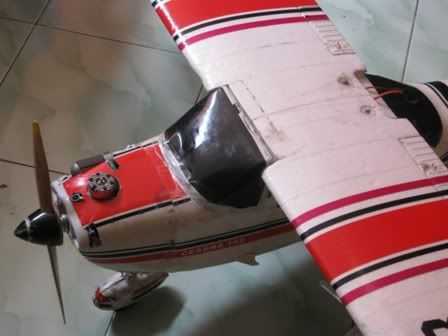

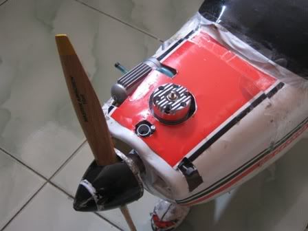

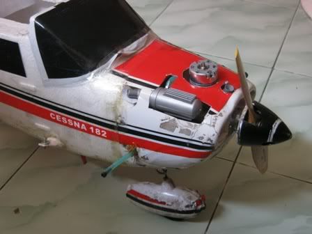

reportaze setelah sekian lama nunggu engine asp . 21A dari hk, akhirnya datang juga, dan langsung dipasang di cessna electric conversion to engine
berikut penampakannya
cowler terpaksa di coak untuk di pasang kembali
Image Image
penempatan servo untuk throtel

propeler sementara pakai 10 x 6 wodden karena yang ada hanya itu
dan waktu maiden juga ngak empat mendokumentasikan karena lupa ngak bawa kamera
take off memerlukan runway yang panjang kira kira 40 M baru dapat lift sepertinya berat sekali untuk take off, tapi setelah mengudara lumayan bisa stabil dan lumayan ngak lemot banget tapi saya rasa masih lebih kenceng waktu pakai elecktrik dengan motor turnigy 3548 1100 kv 910w, ataukah break in nya kurang lama, karena break in cuman 1 tanki 180 cc, setelah itu langsung terbang, tapi lumayan bisa agak lama mainya sampai -+ 10 menit landing dan dilihat tangki masih ada feul terbang lagi deh,, ,maiden sampai 6 kali terbang,
speck
engine Asp .21 A
propeler 10 x 6 wodden
servo 9 g x 5 hxt
AUW -+ 1400 gr ( hanya perkiraan blom di timbang)
demikian reportazenya mungkin ada para suhu yang bisa beri masukan atau koreksi supaya take off ngak terlalu panjang

Propellernya kebesaran om, maximalnya 9x4, rekomendasi pabrik 8x6, saya pribadi pake 8x5 atau 7x6 enak u/ngebut juga suaranya yg menggelegar
