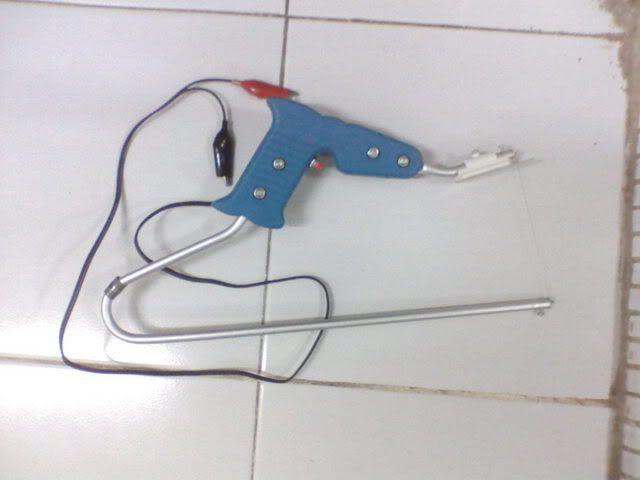

Update pemotong foam...
Ternyata bikin pemotong foam mesti ingat pelajaran IPA waktu esempe... panjang kawat, besar kawat, dan arus menentukan panas dari pemotong foam...
Awalnya karena pemotong foam buatan sendiri tak kunjung panas saya beli saza pemotong foam di gramedia

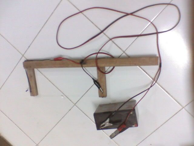

Eh kok bisa panas ya?? trus saya coba bikin seperti dibawah ini
Loh.... berhasil.... trus
.... baru saya tahu voltase mesti digedein jika mau bikin pemotong foam yang lebih panjang - untuk sayap yang panjang....

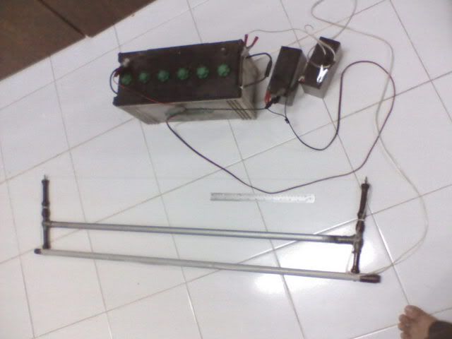

Trus pakai benang kawat untuk mancing untuk buat pemotong foam yang guedhe... korban 1 aki mobil + 2 aki kecil diserikan = total 36v

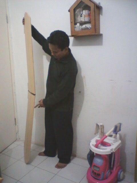

Whalaa...Nih sayap produksi sendiri.... wing span 190 cm... kalau mau bikin 2 meter juga masih sanggup... hehehehe...

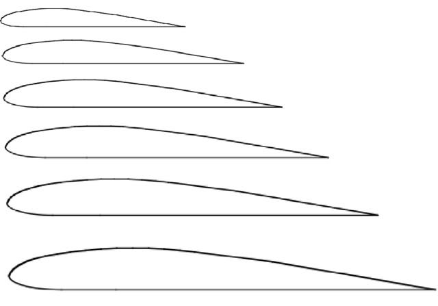

Pemotong foam yang saya buat disini maksudnya untuk bikin wing dengan pola airfoil tertentu sepanjang wing span yang kita inginkan... membuat airfoil cutter tidak bisa... pakai amplas tingkat presisinya kurang sekali... abunya juga banyak... hehehee...
Contoh mal airfoil yang saya pakai:
