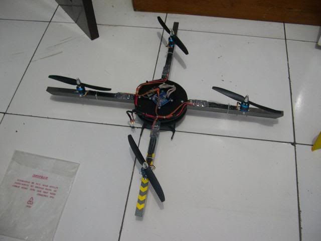

ikutan mejeng kuadkopter versi kebelet....
dengan spek :
- HobbyKing Multi-Rotor Control Board V3.0
- C2830-750kv Brushless Outrunner
- Mystery 30A BEC Brushless Speed Controller
- Turnigy nano-tech 2650mah 3S 35~70C Lipo Pac
semoga pemilihan spek diatas tidak keliru...
tadinya kepingin pilih yang sesuai dengan spek di hal 3
tapi berhubung bk semua, jadi pilih yang ini saja.
sudah siap semua,..tinggal setting dan maiden saja..
