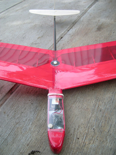

BZ123456 wrote: mereka bekas micro ornithopter saya. Nah yang jadi problem buat saya adalah, saya gak mau pake esc, jadi maunya batt 2 cell lipo langsung colok ke rx untuk menghemat beban. Apakah saya harus memakai regulator? sebagai informasi, rx tersebut meminta input minimal 3,6V, tidak ada dalam manualnya tentang input maksimal maupun outputnya. Tetapi saya tes dengan AVO meter output nya 5,6 V dengan terpasang ESC. Sedangkan receiver meminta input tidak boleh lebih dari 6 V. Apakah ini berarti saya boleh gak makai regulator? Penting sekali ini karena menyangkut beban untuk pesawat supaya tetap minimal
regulator harus, karena lipo 2sel fullnya 8,4 Volt , sedang Rx cuman bekerja di 6 Volt maksimal
paling aman ya dikasih IC regulator 7805 kalo gak ada regulator/BEC
