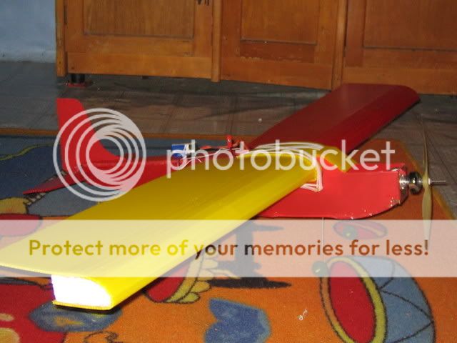

Numpang nampilin pesawat homemade pertama saya ya...
Re: Low Wing update video maiden :'( menyedihkan
ga usah patah semangat , dgn jatuh , kita akan tahu apa yang perlu kita perbaiki lagi dan akan belajar untuk maju.............GO AHEAD........anda dah "jatuh" ditempat yang tepat dimana banyak temen yang akan membantu............(gaero)
...perlu diketahui , didunia ini adanya cuma sekolah "terbang" ga ada sekolah mendarat , krn setiap benda yg keatas pasti akan kebawah juga :D
