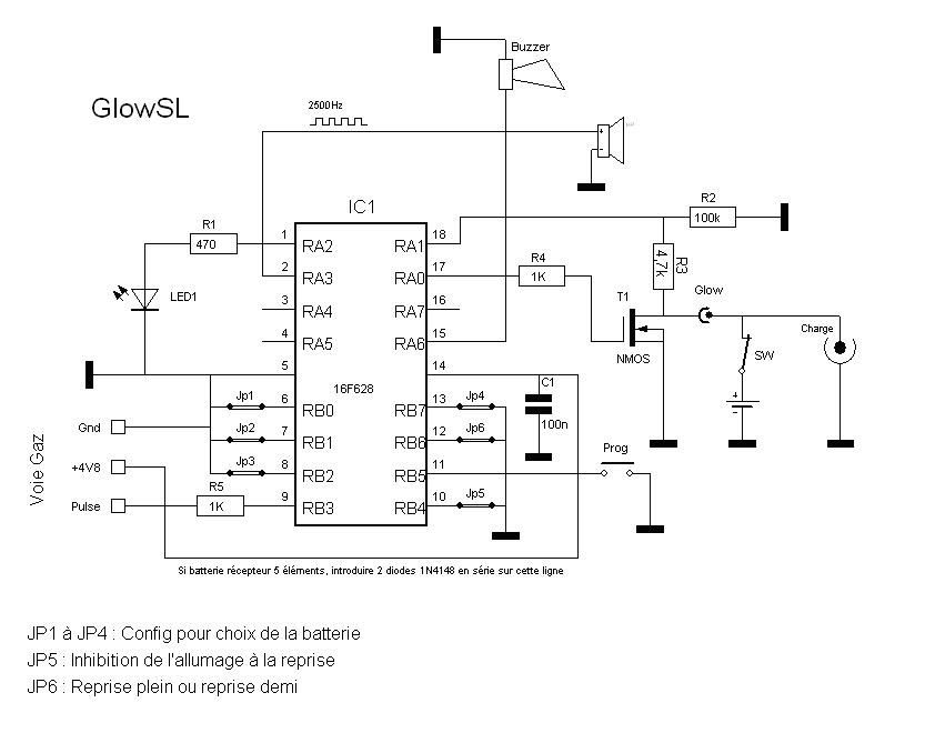

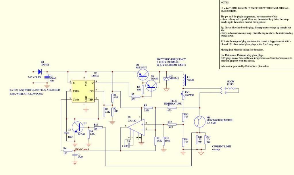

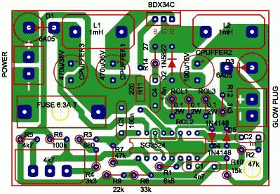

@suhu RJB suhu2 gaero sekalian...
Saya ada dapet kiriman dari teman di luar forum...beberapa schematic glow plug heather...tapi rada gak ngerti cara kerjanya... soalnya rada raba2 di electronic gak ngerti teori2 electronic... ](*,) ](*,) ](*,) ...mohon masukan dari suhu RJB dan suhu2 gaero lainnya beberapa schematic di bawah ini....kira2 mana yg paling bagus dan efisien.... :bow:
Yang ini bisa aplikasi swith di TX....

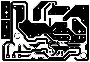

Yang ini udah sekalian ama design PCB nya....

untuk gambar 2 ... nah itu baru kerjaan saya bang :lol: :lol:
tapi saya pake produk dari atmel...
kalo yang di gambari itu pake PIC ...
ya sama2 di ketik2 dulu baru bisa di pake lah... \:D/ \:D/

GAmbar yg nomer atu, mirip dg sketsa bang RJB, cuman pake PWM jadi ada feedbacknya ke osilator.
Kalo gambar yg nomer dua,malahan itu ada input dari ch 3/throttle segala. ( voie gaz).jadi pengapian tergantung juga dari posisi throttle

iwan21 wrote:GAmbar yg nomer atu, mirip dg sketsa bang RJB, cuman pake PWM jadi ada feedbacknya ke osilator.
@ Om RJB,...thanks masukannya Om...mungkin harus berkunjung ke tempat om rj nich buat Les private biar lbh ngerti... :D
@ Om Iwan,...berarti gambar yg nomer 2 itu seperti inteligent glow driver?

rangkaian diset utk arus 3 sampe 5 ampere bang, dg sensor temperatur, jadi mungkin itu dipake sebagai pembatasnya lewat komparator

- Tegangan yg harus melewati dioda memang akan terpangkas, hal ini berkaitan dg cara kerja dioda yg mengharuskan elekron melompati energi gap. Biasanya disebut sebagai voltage barrier atau energi Gap. untuk yg berbahan dasar silikon, sekitar 0.6 sampai 0.7 volt. untuk yg berbahan dasar germanium berkisar 0.2 volt. juga tergantung pada arusnya.
- skema dari bang RJ, cukup sederhana, cuman saya pribadi agak kurang sreg. hal yg agak mengganggu saya, karena tegangan dari source (2 cell lipo kberkisar antara 6V sampai 8.4V ?) langsung di switching ke pemanas. tidak terlihat ada induktor disitu. Biasanya, untuk melakukan switching selalu diseri dg induktor (seperti skema no 1 dari bang atari). gunanya untuk mendapatkan kurva transient tegangan yg bergerak smooth menuju ke tegangan source sehingga bila dilakukan switch yg tepat, tegangan output tidak akan pernah benar2 sampe 7.2 V (seperti yg dikatakan om RJ). Tapi bila nggak ada induktornya, maka transien tegangan akan bergerak step langsung ke 7.2 volt (tegangan source). memang dg mengatur pwm nya akan bisa didapatkan daya rata2 sesuai spec glow plug, akan tetapi filamen tetap akan mendapatkan kejutan2 yg mungkin melampaui batas arusnya.
ada kemungkinan skema bang RJ memanfaatkan delay yg terjadi pada arus gate mosfet yg terbebani dg capasitansi gate-nya (bila dilakukan switching frek yg cukup tinggi), akan tetapi kalaupun ini yg diharapkan terjadi, keunggulan switching nya jadi nggak berguna lagi karena turunnya tegangan hanya diakibatkan resistansi on dari mosfet yg artinya sama saja dg diberi tahanan seri (dibuang jadi panas).
saran saya, rangkaian tetap digunakan, tapi ditambahkan induktor seadanya (mungkin dg beberapa lilit kawat 0.8 mm).
- skema bang RJ, tidak menggunakan feedback. jadi arus output tergantung setting awal. untuk diketahui, glow plug memerlukan arus 1A sampai 2.5A, tergantung jenis nya. jadi bisa terjadi hasil yg berbeda untuk glowplug yg berbeda. skema dari bang atari (yg no 1) menggunakan feedback temperature (dilakukan oleh U1), feedback/pembatas arus (Dilakukan oleh Q3) dan feedback/pembatas tegangan (dilakukan oleh U1), sehingga bisa di dapatkan arus dan tegangan relatif konstan, apapun jenis glow nya dan berapapun tegangan sourcenya (mengingat range nya 6V sampai 8.4V). Cuman dengan segala ke-ribet-an nya, memang lebih optimal pake skema bang RJ. Usulan saya, bagaimana kalau pake skema no 1 dari bang atari, dg membuang feedback tegangan nya. jadi cukup menggunakan feedback arus saja (karena beban sudah pasti filamen yg notabene arusnya juga linier mewakili tegangan). jadi U1 bisa dibuang dan rangkaian jadi seperti skema bang RJ, dg tambahan 1 Tr (komponen aktif) saja untuk feedback arusnya. Akan sangat meningkatkan kemampuan rangkaian, tanpa terlalu banyak tambahan yg bikin ribet.
