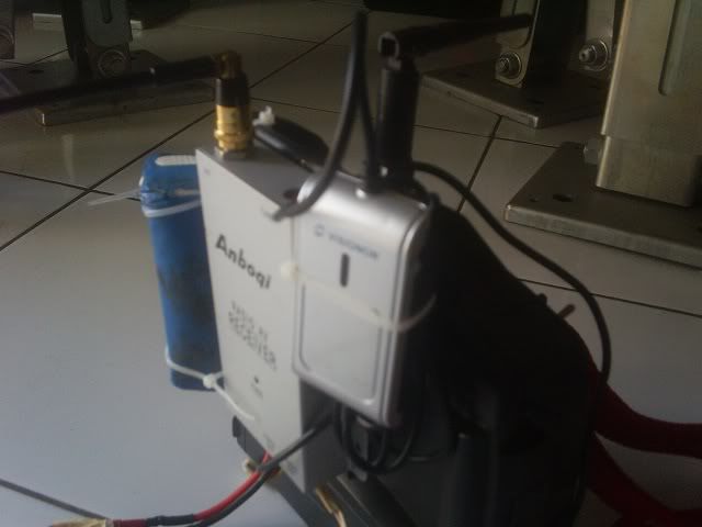

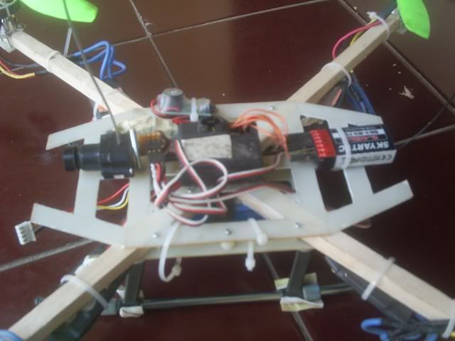

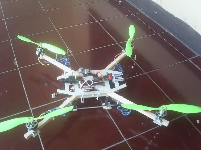

ikutan curhat lah, abis rombak QC. terbang fpv pake QC ternyata paling susah ngontrol throttle
ganti frame, arm dari balsa dan bisa dilipat, pengalaman kalo pake alumunium kalo crash armnya slamet, motornya kena, ganti kamera, tadinya pake ccd, tx 2 watt, kegedean dan berat. sekarang mau tes kamera wireless cmos abal2, hasil cek di rumah dapet 60 meteran blm ada noise, mudah2an besok minggu di lapang bisa dapet dari 150 meter. tulisannya di kardusnya sih 200mw, tapi ga janji deh.
power buat video tx ngikut ke main batre pake low pass filter.
video goggle 50" merk soydoor. kyknya sih sama dgn turnigy basic dalemannya (pake lcd kopin).
* ga rekomended buat fpv deh masalahnya kopin yang ini gambarnya jadi ga muncul (item) kalo videonya low signal, gawat. jadi diakalin pake ic max 7456 dan sukses.(cari2 di inet ada juga yang ngakalin pake video to rf converter)
motor: http://www.hobbyking.com/hobbyking/stor ... oduct=2069
jarak antar motor: lupa ga diukur hehe, kira2 doang
esc: HK ss 20A
prop: gaui 330
batre: 2200 20c
controller multiwii pake WMC dan NC (bisa auto level)
berat total 570 gram
lama terbang sekitar 12 menitan
maap gambarnya burem2
esc: HK ss 20A
prop: gaui 330
batre: 2200 20c
