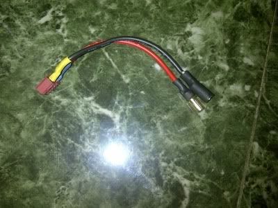

Mantap, sudah mulai ada lagi yang mereview heli, ayo semangat mas. Saya pake konektor xt150 (dalemnya 6mm bullet connetor) suara letupan ngga kayak petasan dan konektornya cukup ketat.

good idea tuh om buat ganti ke kabel yg kegedean (10AWG - 8AWG)...sekalian ganti connector pake yg gedean ;)
terima kasih suhu suhu semua...iya nih...memang kabel batteray kayaknya 10 AWG sedangkan kabel sambungan 12 AWG.....lagi bingung cari dimana bisa beli kabel besar kalo di HS paling poll 12 AWG...yang 10 atau 8 awg nggak nemu...atau mungkin di toko electric mungkin ada malah ya...,, :tlt :tlt :tlt
trus koneksinya kalo pake banana ... nyambung 2 batteraynya gimana dunk atau disambung langsung saja ya trus ditambah kabel panjang.....
kalo diseri langsung gimana nanti Chargernya ...saya pake hyperion 0720 duo3 :pyg :pyg :pyg :pyg ......mohon masukan...sementara hanya untuk hover dan patroli jadi asupan ampere besar mungkin nggak terlalu ekstrim....memang pingin ganti kabel tapi belum nemu....
kalo sy pake bullet konector 5mm om jd diesc laki/perempuan terpisah lebih gampang serinya lgsg dari batre ,dan untuk chargernya saya buat sambungan 2 buah seperti ini alhamdullillah sampe sekarang blum ganti2 connector lg msh kuat
