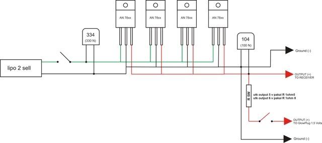

@ Om Thoha,
Mungkin bs di coba dengan rangkaian sederhana ini..sudah saya pakai di pesawat Engine saya... :bow:
atau bs di lihat selengkapnya disini...
viewtopic.php?f=20&t=3937&start=30

seingat saya dulu pernah nyoba yg kayak itu
tapi outputnya kurang stabil dan menimbulkan panas
dan tentu lebih boros battery dan glow cepat putus
akibat tegangan yg nggak stabil
dg metode PWM (pulse width modulation)
- output yg dihasilkan lebih presisi
- dan efisiensi bisa maksimal
- tanpa menimbulkan panas
- dan tentunya usia pakenya lebih lama
- range inputnya lebar dari 6 - 12 volt output masih relatif konstan
tapi semua orang punya pilihannya masing2
silahkan dicoba sendiri2
hehehe....

thoha wrote:hehehe
kalau ini nggak panas sama sekali pak
tetap dingin
baik battery maupun regulatornya
amperenya juga konstan sekitar 3 ampere

maaf... mau nanya yang dasar banget.....(newbe... )
emang Glow Heater itu cuma regulator aja ya? brapa volt ya? kalo di liat dari rangkaian om atari7up sepertinya pake 78xx ini pake yang brapa 05/12V?
kalo diliat rangkaian pake 4 regulator maksudnya supaya ampere gede ya?
Susilo

suprayitno wrote:saya pakai 3055, panas sekali.
sama punya ku om, aku pakai modul PWM dengan output TR jengkol 3055 panas dan jebol. setelah aku pakai beberapa kali.

maaf... terus terang sya gak ngerti Glow Heater...(gak pernah main engine ](*,) ](*,) )
tapi kalo saya baca post sebelumnya...
rangkain ini intinya adalah menghasilkan tegangan 1,2V dengan amper besar dan konstannya?? ataukah "WAJIB" berupa pulsa? apa betul seperti itu??? mohon pencerahannya
