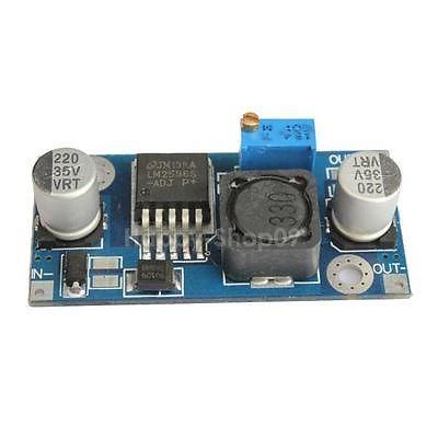

knp ga pake LM2596 aja, cuma sekitar $1 gratis ongkir di ebay tinggal nyambung kabel aja seperti ini:
Features:
DC-DC Buck Converter Step Down Module LM2596 Power Supply Output 1.23V-30V
Input voltage: 4V-35V
Output voltage: 1.23V-30V
Input current: 3A(maximum)
Specifications:
Conversion efficiency: 92%(highest)
Switching frequency: 150KHz
Output ripple: 30mA(maxmum)
sy punya tp blm pernah dicoba di glow plug, lha wong ga punya pesawat engine hehehe......

saya sering pake lm2576/lm2596 (cuman beda spec aja) tapi yg versi HV (input voltage bisa sampai 60V). unit seway saya pake ini juga.
untuk step down dari 60 volt ke 5 volt dg beban 1 ampere, unit sama sekali tidak panas.
sudah pernah coba untuk glow heater juga dan oke2 saja. arus glow heather berkisar antara 1.5 sampai 2.5 ampere.
module bisa juga diparalel (dengan load balancer) supaya dapat ampere lebih besar.
IC ini memang khusus buat switching regulator dan menggunakan PWM juga ...
daripada beli IC nya, mendingan sekalian beli modulnya... tinggal pake aja ...

christoffel wrote:saya sering pake lm2576/lm2596 (cuman beda spec aja) tapi yg versi HV (input voltage bisa sampai 60V). unit seway saya pake ini juga.
SETUJU !!!!!! sy beli modulnya cuma sekitar $1 gratis ongkir pula dr ebay

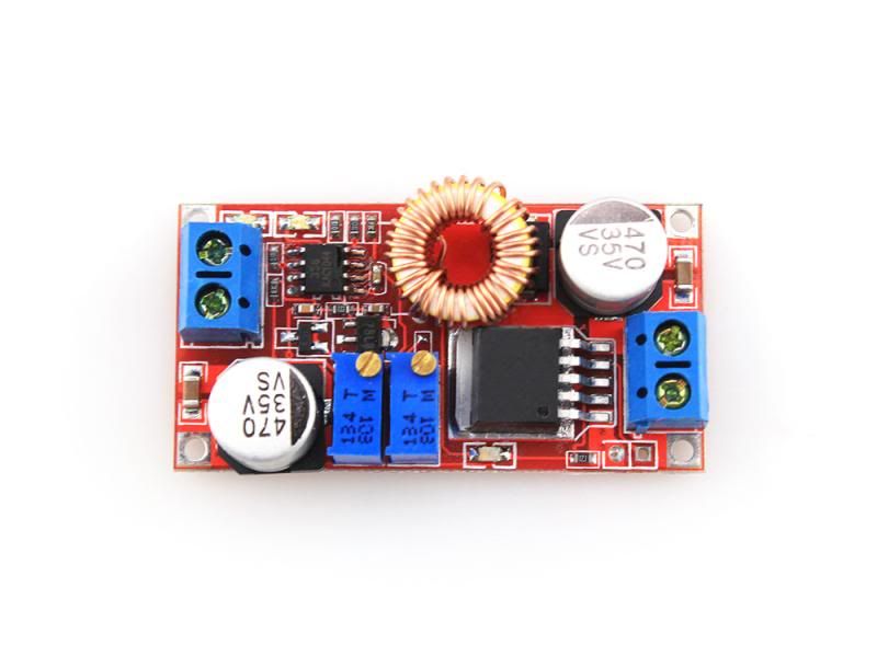

klo butuh sampe 5A sy pake modul ini (pake IC XL4005):
5A 5V-32V to 0.8V-30V Buck Converter Lithium Battery Power Supply Module
Features:
Input voltage: 5V-32V
Output voltage: 0.8V-30V
Output current: adjustable maximum 5A
Switching frequency:300KHz
Conversion efficiency:95%(the highest)
Module Properties: non-isolated constant current and voltage module

coyo wrote: SETUJU !!!!!! sy beli modulnya cuma sekitar $1 gratis ongkir pula dr ebay
Features:
Mohon maaf Oom, boleh tahu kalau pake ini cara ngatur output voltage-nya bagaimana?
Saya sudah lama punya tapi hasil output nya ngga bisa di ubah (sesuai dengan voltage inputnya), jadi sampai sekarang nga diapa-apain.
Apakah memang modulnya yang rusak ya?
christoffel
Posts: 1291
Joined: 04 Jan 2008, 13:42
Re: Glow Heater dengan Li-Po ( merged thoha n rahmatjeni )
Post by christoffel »
yg vr nya satu, itu untuk rubah tegangan output.
