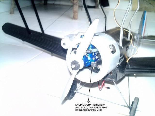

Wah,..kaget saya...ternyata getaran engine begitu dahsyat !!! engine sehabis di breaking-in,..paku-paku yg menunjangnya pada kendor !!
engine mount yg rencananya cukup di sekerup aja,..jd berubah rencana musti di mur-baut plus dikasih ring yg bergigi (bahasa kerennya apa yah?) biar kuat menancap di kayu ramin engine mount..

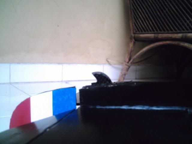

Sedikit carbon plat 1,5 mm buat Landing skid...
