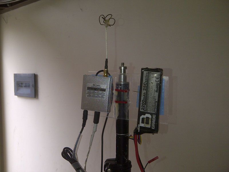

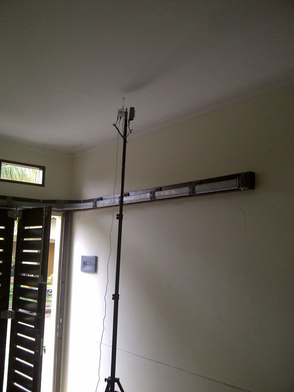

Sedikit tips buat yg pengen terbang jauh pake 5.8ghz 200mw.
Pertama, antenna wajib pakai Circular Polarization, baik itu Clover Leaf+Skew Planar Wheel, Spironet, Spinwheel, dll. karena 5.8ghz kalau pakai antena Linear (stock antenna, Patch biasa) sangat rawan multipathing.
Kedua, pasang antena receiver setinggi mungkin dari tanah, dan jangan ada halangan dari antena ke pesawat (pohon, bangunan, etc.)
Kalau saya pake Light stand bekas studio foto, bisa sampe tinggi 3 meter.
bikin dudukan buat taro Receiver dan batre
bikin kabel AV out yang panjang, saya bikin kabel ujung nya pake 3 segment 3.5mm plug, jadi tinggal colok dari receiver ke goggle dan recorder.

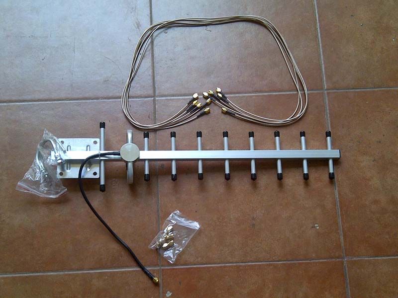

saya bikin antenna juga ikutin tutorial nya dia suhu :shy
hari ini datang paket belanjaan dari ebay, antena Yagi 13dBi 1.2Ghz, sama 5pcs kabel RG316+ SMA connector di ujung nya, lumayan kalau di potong bisa buat bahan 10 antenna. :ngl
