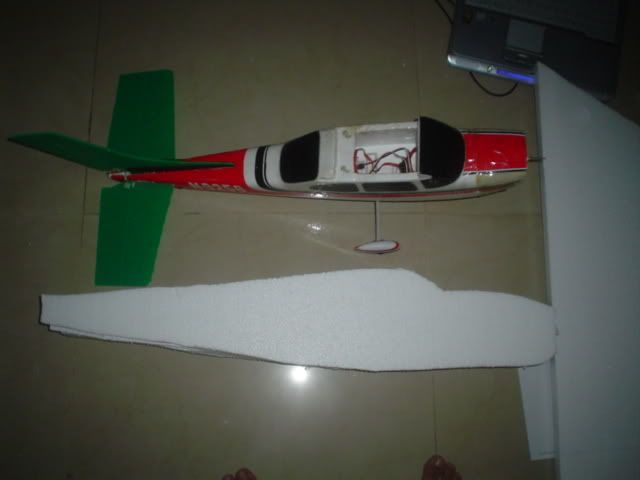

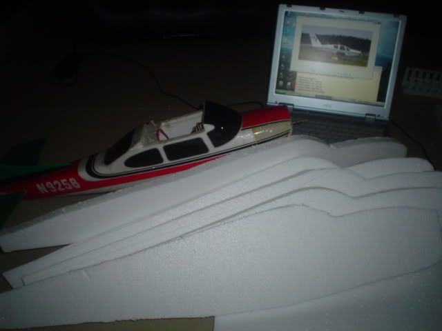

selamat sore.. progress TB20 ku baru sampai pada tahap pemotongan foam untuk fuselage
Dikarenakan saya hanya mempunyai foam dengan ketebalan 2cm maka saya potong rangkap 5 untuk fuselagenya.. Rupanya potong foam 2cm cukup sulit juga (sori baru pertama kali potong setebal gini) apalagi pak Roji yang 5 cm
Karena lupa menanyakan tinggi cockpit saya mencontoh ketinggian cessna 182 saya.. lebih kurang 13cm.. panjang fuselage ikut 79cm.. (tanggung ya) jadinya seperti ini
potongan masih belum rapi.. karena belum pengalaman..
setelah ini akan saya satukan..
permasalahan adalah untuk memotong bagaian dudukan servo dan tempat batere... hik hik hik.. progressnya gimana? teman-teman yang sudah sampai pada tahap lanjut tolong beri ide.. apakah saya satukan dulu semuanya baru dicongak tengahnya hingga berlubang atau saya potong dulu baru disatukan..
Selanjutnya proses pembuatan fin dan stabilo..(mungkin ini dengan coro aja)wing saya rencanakan tetap memakai foam dengan ketebalan 2cm dan cord 17cm blm termasuk aeleron..
tunggu postingan progress selanjutnya..

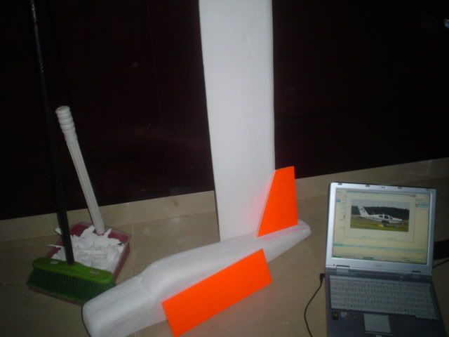

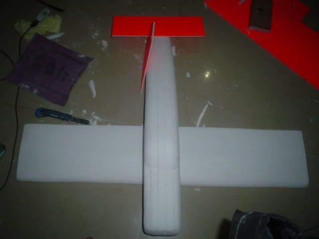

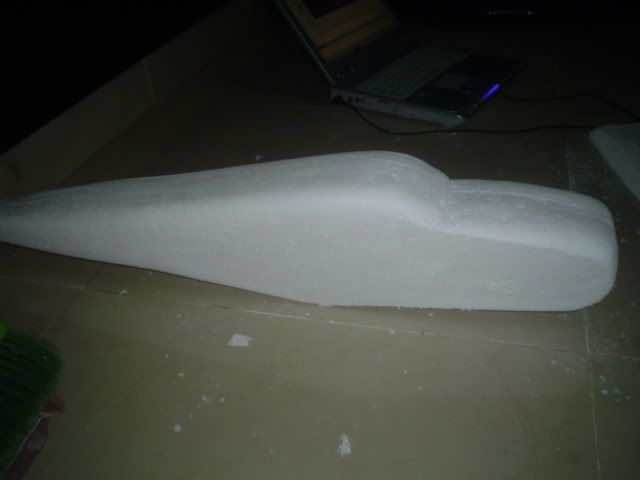

28 Oktober 2007 00:14
Akhirnya selesai juga fuselage TB20 saya.. ilmu amplas diterapkan lagi..(kok masih belum mirip TB20 ya?)
Wing dengan wingspan 100cm cord 17cm dari streofoam 2cm yang airfoil flat bottom..
stabilo dan fin sesuai ukuran yang diberikan suhu Roji juga sudah selesai dipotong..
Proses selanjutnya adalah membuat ruang untuk batere, servo dan dudukan motor, pemotongan fuselage bagian bawah untuk dudukan wing..... Tolong dipandu ... pak .......
Setelah selesai kok fuselage saya keliatan kekar sekali ? mohon masukan dari teman-teman.. terutama elevator.. apakah sudah cocok?

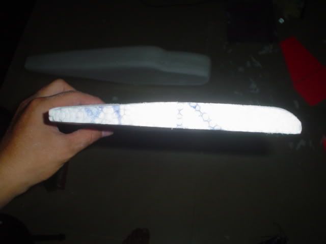

hehehee.. tau aja pak Darwin ini.... acara bersih2 sendiri abisnya dah tengah malam.. jika tunggu besok bisa2 terhirup anak2... (karena dah baca nasehat pak Kucing kalo streofoam tidak bisa terurai dan bisa mengakibatkan kanker... bila terhirup ke paru-paru atau termakan)
Untuk tail dan cowl.. akan saya perbaiki lagi seperti gambaran pak Darwin.. hehehe.. yang sekarang ini keliatan seperti moncong badak air.. gede gitu.. hehehe
untuk airfoil.. bagian leading edge akan saya perbaiki lagi.. tapi pada bagian trailing edge jika dibuat setipis itu.. saya takut gak kuat.. karena wing saya terbuat dari streofoam..

om Raven......usul aja......seperti om Wind usul agar sayap di amplas lagi supaya aerodinamis .....dan menurut Reaven takut gak kuat karena pake streofoam....maka solusinya wing bagian bawah (kalo gak salah flat bottom) dilapis pake polyfoam aja sekalian di "insert" karbon ato bambu buat spar sekalian.....maaf kalo gak applicable ya...
