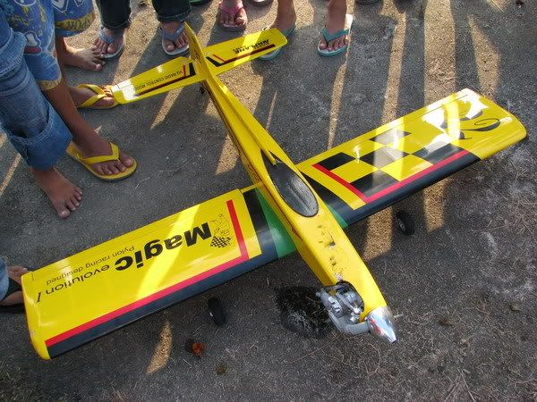

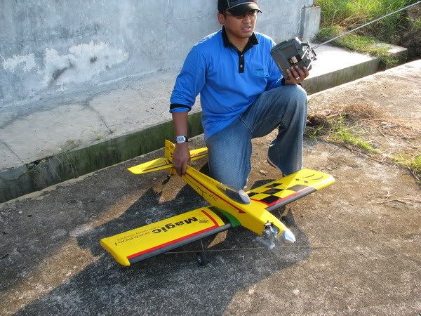

VQ MAGIC PYLON 25 (Yudha)
Spek :
- Engine OS 32 SX
- Propeler APC 9X6
- TX-RX Hitec
- Servo Hitec 325x3, Hitec 311x1

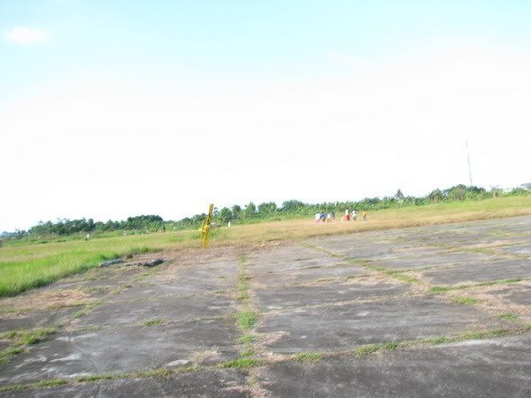

Persiapan maiden (lagi bersihin area dari penonton bandel) [-o<

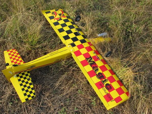

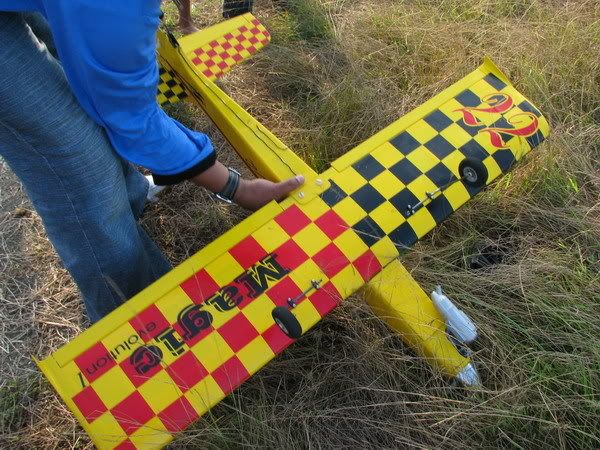

Pas take off ban depan kiri nabrak biji sawit pesawat airborne terus ngeroll ke kanan aileron dicounter ke kiri ngga bisa ](*,)
Akhirnya terseret di aspal dengan posisi invert dan nyungsep di rumput #-o
Hik...hik....dengan sedih tak pungut pesawatnya, berharap ngga ada kerusakan berarti
Ini dia setelah crash...neddle patah-prop patah-fuselage depan koyak2-canopy lepas-main wing dan ujung rudder koyak dikit

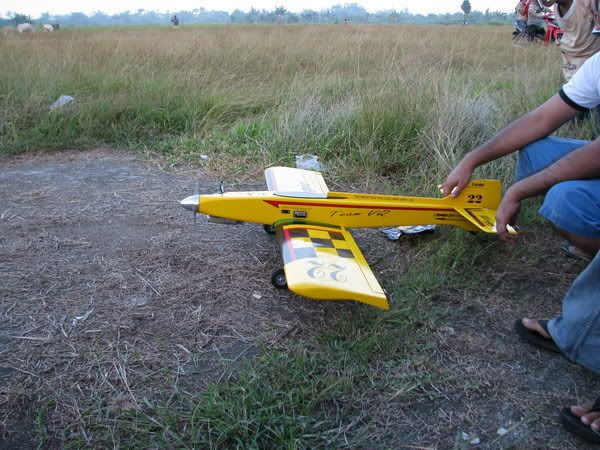

Setelah di analisa ternyata servo arm aileron ketahan ama servo arm rudder ](*,), penasaran akhirnya diputuskan VQ di perbaiki di lapangan untuk ngelanjutin maiden yang gagal, dengan taruhan kalo gagal lagi kit nya buat bang devin.
Maiden lagi tanpa canopy
