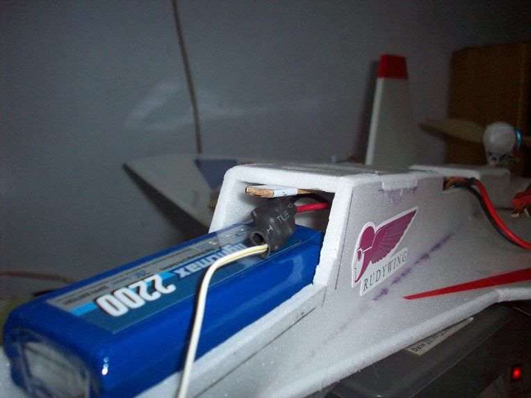

rudyWing wrote:@Rahmatjeny. RJ..? RJB... Rahmatjeny deh .. khan disingkat jd RJ? heeee ... :D kl menurut ane krn moncong depan agak panjang ditambah beban batere dgn bantuan canard utk bermanuver jadi lebih oke... batere ane pake 3sel 2200mA 25C flightmax terbang bisa sampe 15 menit. Dgn terbang se-kali² glide.. buat pemula memang cocok ky ane. yg paling penting yg perlu diperhatikan adalah saat hand launch.. inilah saat yg paling kritis.. ane crash mulu saat hand launch, krn gak ada yg bantuin.. tangan kiri pegang model... tangan kanan pegang remote... ](*,)
@Iwan21, Ikutan? wah malah ngrecokin entar... :lol: :lol:
di tambah batre? apa dengan menggeser posisi batre udah gak mencukupi om?
dengan posisi batre seperti ini masih kurang ya?
dulu pake motor apa om?
wah kok ngerecokin... bukannya pemula seperti saya akan sangat tertolong kalo ada suhu yang bikin juga :muach:

rudyWing
Posts: 417
Joined: 03 Apr 2008, 07:14
Location: PGC
Re: review X-41
Post by rudyWing »
@RJ, ideal posisi motor sejajar body.. tp krn mounting motornya yg ada justru body ada dibawah motor sedikit, +/- 2cm,
CG bisa didapat dgn meng-geser² batere,
Motor dulu pake bekas TB-20 udah worth it.. kl ada spek yg lebih tinggi > 2000KV lebih bagus..(2409 khan 1600an KV ya?) soal hitung menghitung thrust motor vs spek pesawt/berat Suhu Rodji jagonya, kl ane cuma kira² doank.. maklum matematikanya nilai 4 wuakkakaka :lol:
